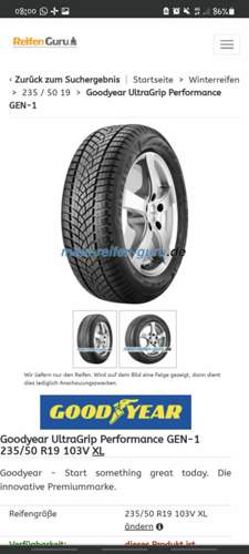

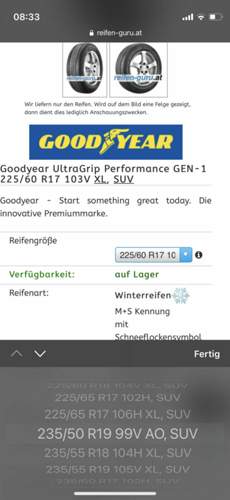

Möchte mir den Goodyear UltraGrip Performance GEN-1 235/50 R19 99V zulegen.
Wäre dieser konform ? Da die Last hier 99 und nicht 103 beträgt.
Den Reifen gibt es doch auch mit Lastindex 103V.
Themenstarteram 10. Mai 2021 um 6:32
Nein die bekommst du nicht mehr mit 103V, auf deinem Screenshot steht ja auch dass die nicht verfügbar sind. Sind 99V denn erlaubt ?
Tiguan R
Oh sorry, nach weiterer Recherche habe ich auch gesehen, dass er nirgendwo mehr vorrätig ist. Kommst du aus Österreich? In Deutschland ist die Unterschreitung des Lastindex nicht zulässig. Kostet 50€ Bußgeld und die Betriebserlaubnis erlischt. Ob das in Österreich genauso ist entzieht sich leider meiner Kenntnis.

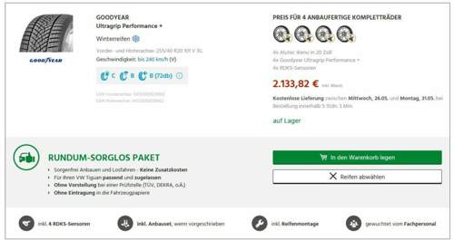

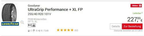

also ich würde auf diesem Auto nur diese Größe fahren:
Winterreifen
der Unterschied vom Preis bei den Reifen ist marginal und vernachlässigbar und 20er schauen um Welten besser aus!
und Lastindex 103V ist verfügbar!! warum eigentlich auch nicht?
Winterreifen
Winterreifen

Komplettradsatz in 20 Zoll für den R in 3 Farben, schauen sehr gut aus, fast wie OEM Sebring!
Komplettradsatz
Radsatz komplett
