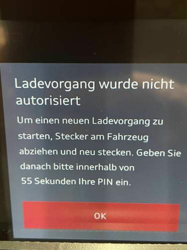

Ich hatte das Erlebnis dass er nicht geladen hat nun. Ggf. aber auch ein gesondertes Problem des Connect Chargers. Das Display zeigt einen Fehler und der Kasten blinkte rundherum rot.
Gerade eingesteckt, aber bisher keine angezeigten Fehlermeldungen. Mal sehen was der RS um 7.30 Uhr sagt. Habe 200 km vor mir, wäre schlecht wenn er erneut nicht geladen hat. Volles Risiko.
