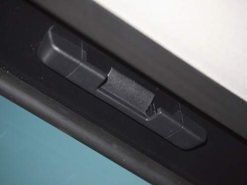

hier mal ein praktischer Tip. Bei meinem Sharan musste man die Rollos von hinten in die Aufhängung einhängen. Man hat also nicht gesehen, wo man nun wirklich direkt und richtig den Haken rein hängt. Das ist für Kinder nicht besonders hilfreich. Ausserdem ergibt sich beim Aushängen das Problem, dass der Rollo ganz leicht aus der Hand flutschen kann und ruter rauscht.
In der Bedienungsanleitung hab ich nun gesehen, dass die Aufhängung eigentlich anders rum sein soll. Ich hab das auch gleich beim freundlichen umbauen lassen und siehe da, alles funktioniert viel viel besser.
Schaut doch mal bei eurem Sharan und postet wie dei Aufhängung dort angebracht ist.

danke für den Hinweis. Bei meinem Sharan waren die Rollos ab Werk eingebaut. Durch Deinen Hinweis, habe ich mal nachgeschaut. Die Öffnung der oberen Halterung weisst auch bei mir zur Scheibe hin. Dann baut VW ab Werk wohl falsch ein. Sobald man den Griff versucht zu greifen, hebelt man nämlich das Rollo aus der Halterung und es rutscht ungebremst nach unten.
Werde das ändern lassen. Kann man das nicht selbst? Vielleicht schon jemand hier gemacht?

Also mein Freundlicher hat ganz schön rum gefummelt. Links und rechts die Abdeckung weg (gleich eine abgebrochen) abschrauben und drehen und anschrauben und Abdeckung wieder drauf. War sicherlich nichts schwieriges. Wie immer ist die demontage der Plastiktrümmer das Kunstwerk bei der Sache.

ist Euch mal aufgefallen, daß in der Sharan-Betriebsanleitung, die kleine Zeichnung den Verschluss zum Innenraum zeigt, aber die vergrößerte Zeichnung (die in dem Kreis), zeigt den Verschluss zur Scheibe, so wie es auch bei mir verbaut wurde.
In der Alhambra-Anleitung zeigen bei beiden Zeichnungen die Verschlüsse in den Innenraum.
Am besten sollte man einen Ausdruck der Alhambra-Betriebsnaleitung (siehe PDF Seite 114) mitbringen und beim Freundlichen mal nachfragen.
Ich habe nämlich keine Lust das selber zu machen und bei meinem Glück bricht da sowie so etwas ab. Und wenn VW da tatsächlich etwas falsch herum montiert hat, sollen die das auch wieder richten...

Ich habe heute morgen auch geschaut und die gleiche Feststellung gemacht:
Der gedruckten Sharan-Anleitung würde ich entnehmen, dass es so wie verbaut gewollt und dokumentiert ist.
Auch wenn es für Kinder schwieriger und wenig intuitiv ist, das Ding von aussen nach innen einzuhängen, denke ich, dass man Probleme hat, dem Freundlichen zu erklären, dass er mit Aufwand und Risiko für ihn hier was ändern muss...
