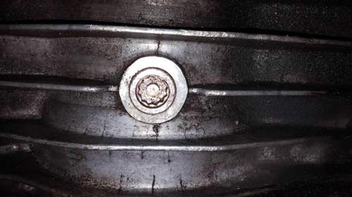

Ich hänge mich mal hier ran... Am Wochenende wollte ich das Getriebeöl erneuern und bin auf diese bekloppte Ablaßschraube gestoßen (siehe Foto). In einigen Beiträgen las ich etwas von einer SW17 Inbusschraube doch bei mir ist eine Torxschraube Innenvielzahnschraube mit Stift drin :mad:
Kann mir jemand die genaue Bezeichnung für die Nuß geben? Danke.
Ablaßschraube Getriebe
am 7. Mai 2019 um 8:33
so was?
https://www.ebay.de/.../180963077281
Was für ein Öl wirst du denn reinschütten? Ich überleg auch, nach 21 Jahren mal das Öl zu wechseln … ich hab im Hinterkopf, dass kein GL5 rein soll, sondern GL4+, oder war das umgekehrt?
Ah, Danke. Also M16. In der Artikelbeschreibung steht ja sogar, daß sie für die Ablaßschraube ist. Dann werde ich mir so eine bestellen.
