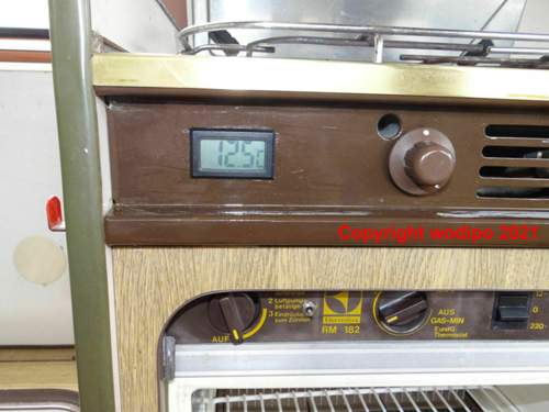

Bevor das T3 Forum hier ganz wegschläft, ein paar Basteleien an der Küchenfront.
1. Kühlschranktemperaturanzeige im Panell integriert

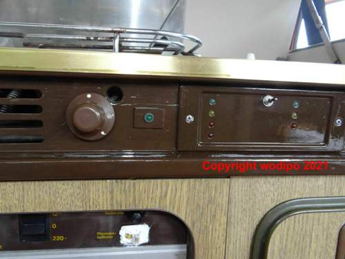

2. Kühlschrankflammüberwachung mit LED
3. Schalter für Kontrollpanell, das unabgeschaltet die Batterie im Originalzustand mit ca. 50mA entlädt

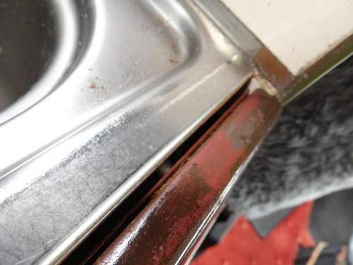

4. Messingabdeckung für Spüle

Dann sag mal wie du die Flammüberwchung gemacht hast. Schaltplan bitte. Oder ist es mit Temperaturschalter auf dem Brennergehäuse.
Wo hast du das Loch für die Temperaturanzeige gebohrt, und warum genau dort?

warum integriegst du es nicht einfach in die mitte da wo ohnehin das bedienteil ist. das originale blech dort ausgeschraubt (um es als intaktes originalteil einzulagern) und eine kleines tafelblech passend nachgebaut wo du das bisherige und eben zusätzlich temperaturanzeige oder schalter integrierst. klar ist auch nich ganz einfach (aufgrund der durchgehenden platine durch) aber mit etwas grips in jedem fall machbar
alternative wäre das thermometer einfach per kleinem magnetpad zu befestigen - ganz nach links das kabel klemmst halt mit etwas geschick zwischen holz und blech durch. (wäre halt die frage was die batterie vom thermometer zum magnetpad sagt)....oder eben einfach ankleben mit tesa powerstrip (macht zwar den lack der blende kaputt aber der ist bei dir ja eh nicht mehr original sondern schonmal drübergeduscht).
iich würd an einem westi zusehen, dass ich nur sauber rückbaubare verbastlungen durchführe (wenn überhaupt...). es mag bei einem bereits verbasteltem fahrzeug weniger "schlimm" sein als bei einem unverbastelten aber schade ist es mit jedem weiterem schritt eben trotzdem (klingt die blende läßt sich bei bedarf auch komplett tauschen aber ist, falls es sie als fertigen nachbau gibt gewiss nicht billig....und originalgetreu nachbauen auch ein gewisser aufwand)
was dein "bild2" angeht: https://i.ebayimg.com/00/s/MTIwMFgxNjAw/z/GtgAAOSwYP9gi99A/$_59.JPG
Kann es sein, dass du irgendwann mal nach dem lackieren deiner Küchenblockblende diese nicht wieder vernünftig eingebaut hast. Die Kante muss doch mit dem Blech der Spüle verzahnt ineinander sitzen!

Wahrscheinlich fahre ich schon länger Bus als du und habe bereits erfahren, dass aufgeklebte Thermometer nur "Pfusch" sind. Ich hatte dieses ganz rechts und das ist dann beim Benutzen der Spüle irgendwann abgesoffen.
Die Blende habe ich rausgeholt weil sie nach 41 Jahren stark verrostet war und habe dann gleich das Thermometer spritzwassergeschützter nach links gebracht. Und mit einem Pinsel neue Farbe aufgebracht. Kein Edelstahl, keine Pulverbeschichtung und auch nicht einbrennlackiert.
Mir geht es natürlich nicht dadrum Teile auszubauen und einzulagern, sondern zu benutzen ;)
Bild 2 habe ich nur mit eingestellt, damit man sehen kann wie die Blende demontiert werden muss. Ist ja nicht ganz einfach, wenn man das nicht kennt.

Auf dem Armaturenbrett nützt es weniger, wenn man nachts wissen will, ob der Kühlschrank noch an ist.
Aber dafür habe ich die Flamm LED entwickelt, die leuchtet dann (nachts) unübersehbar. Dazu muss man aber auch kennen gelernt haben, was der Kühlschrank mit ausgefallener Gaskühlung für Stress erzeugt. (Ich war noch nie auf einem Campingplatz und bin 200% auf das Gas angewiesen)
An der Leuchtstärke lässt sich dann auch die derzeitige Kühlstufe ablesen.
