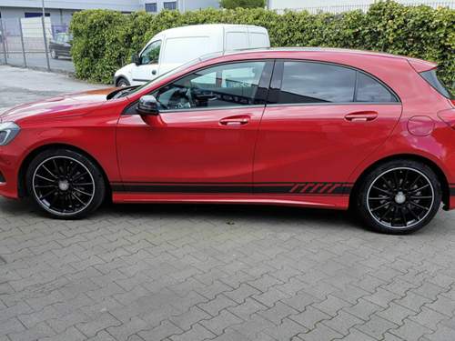

Hallo Jungs,habe auch mal experimentiert,da mir mein Auto zu "weiß" war. Rakel und Fön haben dazu gereicht.sh Foto
Sieht auch gut aus =)
Ich werde auch das Auto komplett polieren davor vorallem in dem Bereich.
Rakel und Fön liegen auch schon bereit, fehlen nur noch die Streifen
Hat es bei dir ohne Blasenbildung geklappt?

Soweit ich weiss, sollte man vor dem Folieren den Wagen nicht polieren. Wollte ich vor meiner Vollfoliereung auch machen, aber mehrere Folierer haben davon abgeraten. Soll wohl anscheinend besser halten ohne vorherige Politur
Die Politur würde ich auch lassen,sollte möglichst fettfrei sein.nein Blasen hatte ich keine,das hängt aber auch mit der Folienqualität zusammen
