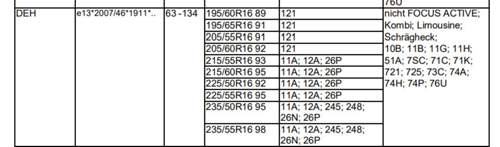

Weiterhin: ich habe noch einen Satz Winterräder meines Ford Galaxy Typ WA6, 215/60 R16 . Kann ich diese auf dem Ford Focus MK4 fahren? Das Gutachten der Enzo Felge habe ich gefunden, siehe u.a. https://www.rsu.de/p/118925?suche=enzo KBA 48930, werde daraus jedoch nicht schlau. Im FZ Schein des Focus sind 205/60 R16 eingetragen.
Kann dazu jemand helfen?
Danke, earens
Hier nochmal der Link zum Gutachten. Der Typ DEH ist aufgeführt: https://www.rsu.de/RequestFile?show&kind=technicalreport&id=265071
Ausschnitt als Screenshot: siehe Anlage
Gruß, earens

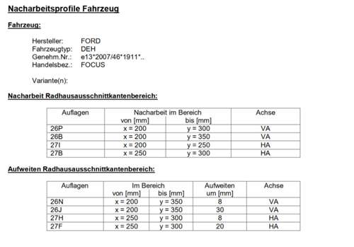

und nach weiterem Lesen eine Konkretisierung: Auflage 26P beschreibt: "26P) Durch Anlegen der vorderen Radhausausschnittkanten und Kunststoffinnenkotflügel ist die Freigängigkeit
der Rad/Reifen-Kombination unter Berücksichtigung der maximal zulässigen Betriebsbreite nach ETRTO
bzw. WdK (1,04 fache Nennbreite des Reifens) herzustellen. Die genauen Maße / Bereiche sind dem
beigefügten Anhang / Hinweisblatt "Nacharbeitsprofile Fahrzeug" am Ende dieser Anlage zu entnehmen."
Un dann gibt es in der Anlage dazu folgenden Hinweise:
Fahrzeug:
Hersteller: FORD
Fahrzeugtyp: DEH
Genehm.Nr.: e13*2007/46*1911*..
Handelsbez.: FOCUS
Variante(n):
Nacharbeit Radhausausschnittkantenbereich:
Auflagen Nacharbeit im Bereich Achse
von [mm] bis [mm]
26P x = 200 y = 300 VA
26B x = 200 y = 350 VA
27I x = 200 y = 250 HA
27B x = 250 y = 300 HA
Aufweiten Radhausausschnittkantenbereich:
Auflagen Im Bereich Aufweiten Achse
von [mm] bis [mm] um [mm]
26N x = 200 y = 350 8 VA
26J x = 200 y = 350 30 VA
27H x = 250 y = 300 8 HA
27F x = 250 y = 300 20 HA
Ist das machbar und ist damit das "sprichwörtliche" Umbördeln gemeint oder sind die Änderungen unkritisch?
Gruß, earens
