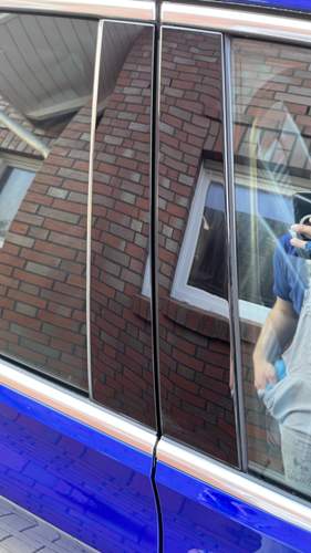

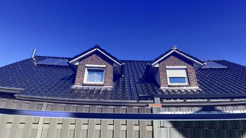

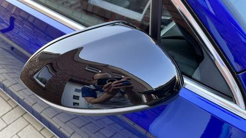

Ich habe die Profiline Ex 04-06 und bin schwer begeistert :)
Mit mittelweichem Pad aufgetragen, Versiegelung mit Neowax No. 2.
Entsprechende Vorarbeit natürlich getätigt. Poliert mit ADBL Roller 9mm Hub Exzenter.
