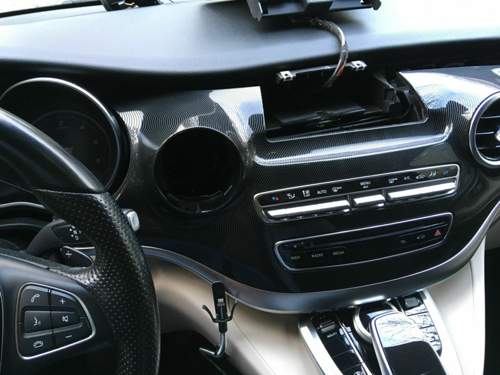

Ja sieht Toll aus ,und der Arbeitsaufwand hält sich in Grenzen,
Frage,,, weiß einer was das für eine App ist auf dem Handy wo er die Farben Steuert ,
Original sind doch nur 3 Farben möglich Einzustellen ??? oder ???

Hi.
Das ist ein Nachrüstsatz.
Sein V hatte original gar keine Ambiente.
Da ist auch ein Bluetoothmodul verbaut und darüber steuert er auch die Helligkeit und die Farben und sonstigen Zauber der da noch geht.
Bei der Originalen Ambiente wird Dir die App nichts bringen.
Kannst ja mal das Video schauen in dem er das im Cockpit einbaut.

@dw52..... Die App heisst "Happy Lighting" hatte mir auch erst so ein Set gekauft. Ich konnte leider keine Verbindung per Bluetooth aufbauen somit funktionierte die ganze Sache nicht. Was sehr fragwürdig ist, die App benötigt Zugriff auf GPS, Kontakte und Camera!!!!! Was wollen die mit den Daten???
Man will ja nur die Licht Farbe wechseln. Somit war ich dann Raus und habe mir die Beleuchtung selber gebaut.
Siehe: https://www.motor-talk.de/.../...uchtung-v-klasse-mp-t5370314.html?...

Ich überlege meinen Vito einwenig ambilight zu spendieren sowie eine Fußraumbeleuchtung.
In dem oben genannten Video greift er den Storm an der Sicherung vom Zigarettenanzünder ab. Das heißt aber auch, daß das Licht nur an ist, wenn die Zündung an ist.
Hätte jemand eine Idee wo ich Strom angreifen kann, sodass die Fußraumbeleuchtung an geht sobald das Auto aufgeschlossen wird?
Der Plan wäre, dass die Spannung beim aufschließen anliegt und erst nach dem abschließen wieder mit abgeschaltet wird.
Hatte an die Schalterbeleuchtung gedacht, aber habe keinen Plan wo ich da vernünftig was abgreifen kann. Wer eine Idee hat, gern raus damit.

Als ich bei meinem V 220d Bj 11/14 Strom für das Ambilight gesucht habe bin ich nur da(siehe Foto) bei den Mittel--Grossen Sicherungen fündig geworden. Diese Sicherung hatte nur Strom wenn man den Zündschlüssel gedreht hat. Bei allen anderen Mittel-Grossen Sicherungen lag dauer Strom an.
