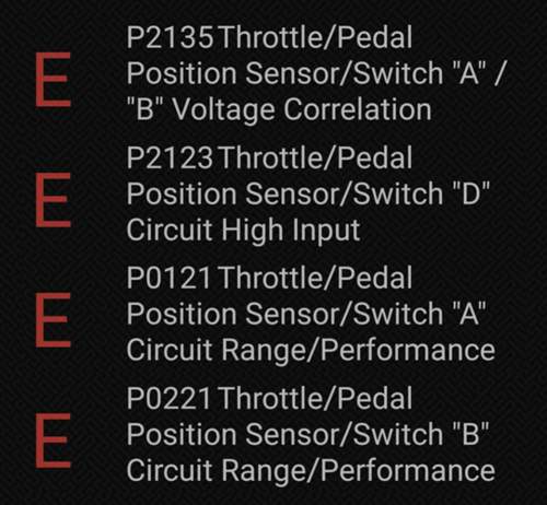

Hallo, vielleicht hat von euch jemand einen Tipp.
Gestern befuhr ich bei sehr starkem Regen auf einer dreispurigen Autobahn die linke Spur in einer Fahrzeugkolonne. Die zwei Spuren rechts von mir waren mi LKW belegt die sich gegenseitig überholten. Plötzlich nimmt der Benz kein Gas mehr an und rollt runter auf 20 km/h. Konnte weder schalten noch Gas geben. Hab den Warnblinker angemacht. Glücklicherweise haben zwei LKW Fahrer gleich reagiert und mich rüber gelassen auf den Standstreifen bzw. dort war gerade das Ende einer Parkbucht. Habe dann die angehängten Bilder gemacht. Nachdem ich einmal neugestartet habe lief alles wieder problemlos, keine Warnmeldungen.
War dann heute gleich in der Werkstatt zum Fehler auslesen. Es gab diverse Meldungen "Unplausibler Wert" oder so ähnlich. Das Gaspedal hatte eine Meldung. Musste dann während das Diagnosegerät dran hing einmal Gas durchgedrückt halten und dann nochmal mit Kickdown. Die so ermittelten Werte waren in Ordnung sagte der Mitarbeiter. Der Meister hatte derweil im PC geforscht und einen Hinweis zu den 2013er Modellen gefunden. Man sollte den Stecker von Diagnosegerät abziehen, Sichtkontrolle durchführen und wieder aufstecken. Hat der Mitarbeiter dann auch gemacht. In der hinteren Buchse war etwas Feuchtigkeit. So 5 Tropfen unten drin und oben der Rand war etwas feucht. Meine Handycamera macht nur schlechte Bilder. Wenn man genau hinschaut, erkennt man dass hinten links die Pins etwas gelblich sind.

Ich bin dann in meine (Stamm) Werkstatt und habe auslesen lassen - das Resultat : Gaspedalsensor defekt.
Den Sensor (bzw.die - da sind 2 drinnen) gibt es allerdings nur im Gesamtpaket mit dem Gaspedal (sind anscheinend eingeschweißt) - Kostenfaktor ca.160€ mit einbauen.

Ich hatte jetzt einen ähnlichen Fehler E200 CGI Bj2010 150TKm.
Auto nahm nach dem Starten kein Gas mehr an, ESP ohne Funktion war an. Nach Neustart alles wieder ok. Nächsten Morgen mit ODB Lesegerät gestartet und es waren Fehler nur vom Fahrpedal drin. Neustart und alles lief wieder normal. Dann hab ich in der Mittagspause mal alles nochmal nachgesehen und dabei auch an den Kabeln der Pedalbox gewackelt. Keine Probleme festgestellt.
Als ich nach Hause fahren wollte kam dann dauerhaft der Fehler ESP ohne Funktion und ein Fahren war nicht mehr möglich bzw. nicht zu verantworten. Ich wieder an den Kabel gewackelt, Neustart und er startete wieder und nahm normal Gas an, jedoch mit der Motorservice-Leuchte im KI.
30 Km normal nach Hause gefahren. Danach habe ich die Pedalbox ausgebaut und die Steckkontakte gecheckt aber es war nicht zu entdecken. Habe alle Kontakte mit WD40 eingesprüht und wieder zusammengebaut. Fehler im Speicher gelöscht, neu gestartet und alles war wieder in Ordnung.
