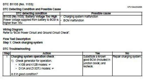

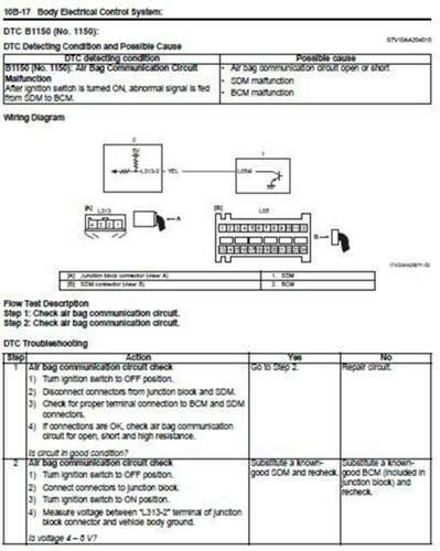

DTCs siehe Anlage; vielleicht hat da nur ein Stecker Kontaktprobleme... würde sie erstmal löschen und später gucken, ab sie wieder auftaúchen ((gut, Ladespannung messen kann vielleicht nicht schaden...)

Dtc-1133
Dtc-1150

Hallo an all die netten Helfer hier im Forum. @ X20XEV_16V: Habe wie von dir empfohlen die Bremsflüssigkeit wechseln lassen - und beobachte, ob der sporadische Fehler wieder auftritt. Wobei ich mit meinen bescheidenen Technikkenntnissen bisher eigentlich nur das Problem kenne, dass alte hydrophile Bremsflüssigkeit unter Hitze bei Bergfahrten Dampfblasen entwickelt und erst dann versagt. Aber man lernt ja immer dazu, ich berichte, ob das Bremsversagen wieder auftaucht. Dank auch @ Markus Knoll: (Ölwechselanzeige zurückstellen hat zwar nicht funktioniert, lässt sich wie beschrieben durchführen, aber löscht nicht das blinkende Öllämpchen. Offenbar ist Erinnerung an "Inspektion" und an "Ölwechsel" etwas anderes.) DAS FEHLERAUSLESEN HAT FUNKTIONIERT! Die Fehlercodes sind B1133 und B1150. Leider finde ich für diese nirgendwo im Netz eine Übersetzung, auch bei Opel-Niedersachsen gibt es nur diese Codes mit einem P davor statt B. Vollständige Listen mit Fehlercodes scheinen ja genauso wie die Reparaturhandbücher klassisches Herrschaftswissen zu sein -> wo ist der Whistleblower, der die mal öffentlich zugänglich ins Internet stellt ;-)

B1133 taucht dort nur unter DTC Codes auf - Battery Voltage Too High
B1150 gibt es bei OBDII und DTC ?
Ich werde da nicht schlau draus ? aber evtl. ja Du oder jemand anderes hier.

Dtc-1133
Dtc-1150
