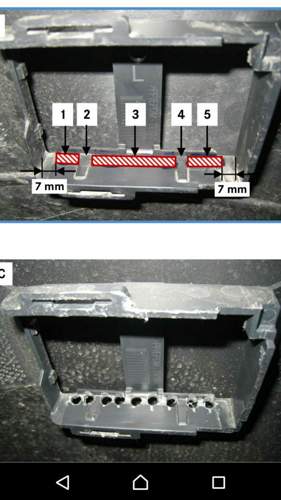

habe mir vor 2 Wochen einen gebrauchten E220 CDI gehohlt und habe nun ein Problem mit dem TWA.
Im KI steht immer wenn ich den Motor strate "Totwinkel Assistent ohen Funktion" diese Meldung kann ich mit Ok wegdrücken und sie wird im unter Meldungen Abgespeichert.
Zudem sind die Warnlampen in den Außenspiegeln dauerhaft an (leuchten immer Gelb).
War bei Fehlerspeicher auslesen und habe folgende Diagnose bekommen:
""U103712 Die Kommunikation mit dem Frontbereich-Can-Bus hat Funktionsstörung. Es liegt ein Kurzschluss nach Plus vor.""
Der Werkstatt-Meister meinte das sein ein sporadisch auftretender Fehler der mal da sein und dann ist er wieder weg und so weiter....
Kann mir einer einen Tipp geben was ich hier machen kann ohne erstmal zig-euros reinzubuttern?
(Sensoren reinigen steckverbindungen Prüfen etc. ob sowas Sinn macht)
Danke schon mal vorab für die Antworten

ich kaufte vor einem Jahr eine E 350 T mit der gleichen Fehlermeldung. Ich merkte es vor dem Kauf und der Verkäufer ließ es bei MB in Ordnung bringen und stöhnte aber etwas über den Preis. Ein Steuergerät wurde ausgewechselt und hat ihn wohl über 400 Euro gekostet.
Aber seitdem gibt es keine Probleme.
R.K.
Also der TWA ist im normalen Zustand ausser Funktion, wenn ein Anhänger im Betrieb ist.
Bei einer Störung sind wohl die Sensoren im hinteren Stoßfänger zuständig wenn die Sensoren unplausible Werte liefern. z.B. Verschmutzung. Diese sollte man ggf Reinigen.
Die Sensoren sind seitlich hinten links + rechts im Stoßfänger.

@T4E-Wonka : Dieses Thema ist hier schon mehrfach besprochen worden. Ein Hinweis im FAQ hilft u.a. sicherlich weiter ;) Die o.g. Ursache der verschmutzten bzw. angeschlagenen Sensoren ist die häufigste für eine Störung. In meinem Fall wurde durch den Fehlerspeicher beim :) Eindringen von Feuchtigkeit festgestellt und dafür wurden beide Sensoren auf Garantie getauscht. Zusätzlich wurden in den Halterungen jeweils 3 Bohrungen gesetzt, damit das Spritzwasser ablaufen kann. ;) In einem anderen Thread, den ich im Moment nicht finde, hat ein Bastler seinen defekten Sensor zerlegt und sich neue besorgt. Ich meine etwas von ca. 180.- p.Stk. in Erinnerung zu haben. Auf jedenfall die Sensoren mal ausbauen, reinigen und trocknen. Die Massnahme der Bohrungen in der unteren Seite der Halterung ist sicherlich nicht falsch.

geht relativ einfach da kommt man ohne Demontage der Heckstoßstange ran.
Je nach dem was du für eine Auspuffanlage hast musst du nur einen Teil des Unterbodenschutzes demontieren und schon kommst du ran.
Sie sitzen ganz hinten vor dem Anfang der Rundung.
Nur den Halteclip ausclippen und fertig.
Anbei gesagt finde ich persönlich sie Position des rechten Sensors etwas unpassend da er in unmittelbarer Nähe des Rahmen liegt.
LG Nils
