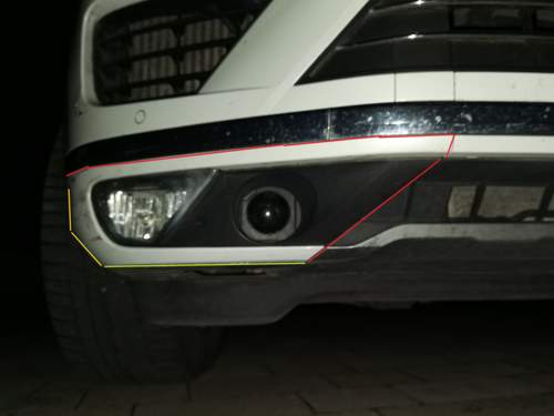

Fehlt "nur" noch, dass ich den Sensor wieder richtig fest bekomme. Dafür und zum Einstellen wäre es sicher besser, wenn ich die Blende abmontieren könnte.
Für den VFL ist es lt. einem Video ganz einfach, aber bei meinem (Terrain-Tech-Paket = Unterfahrschutz & R-Line ?) sieht es ganz anders aus => siehe Foto.
Im grün markierten Bereich (unten) kann ich die Klippse/Laschen etwas lösen.
Wenn es ähnlich wäre wie beim VFL sollte sich der orange Bereich leicht lösen wenn man den Rest offen hat...
...aber überall wo die roten Linien sind wirkt es sehr fest verbunden und macht nicht den Eindruck, dass man hier auftrennen / ausklippsen kann.
Anfangs dachte ich, dass man nur den schwarzen Einatz vor dem ACC entfernen kann, aber dessen Verbindung zum weißen Rahmen (links,oben,unten) macht noch weniger den Eindruck dass hier was gelöst werden kann.
Nsw-acc-abdeckung
Als ich nach einer einfachen Möglichkeit für den Austausch des Neblers gesucht habe, wurde mir von VW leider nur der Abbau des Stoßfängers als einzige Möglichkeit beim FL R-Line genannt um an die Teile hinter der Blende zu kommen. Ob das wirklich stimmt weiß ich nicht aber es erschien mir auch so, dass im rot markierten Bereich nix geht ohne dass es beschädigt wird.

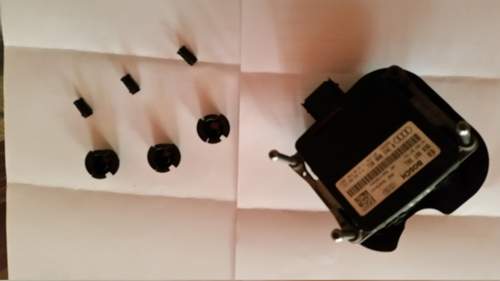

Das ist der Sensor ausm A5 den ich früher hatte.
Nach einem Wildunfall waren diese Stifte mit dem Kugelkopf verbogen, diese Plastik "Muttern" gebrochen. Das Rep. SET gekauft (ca. 35€) und wieder montiert. Wird einfach nur gesteckt. Fest drücken keine Angst.

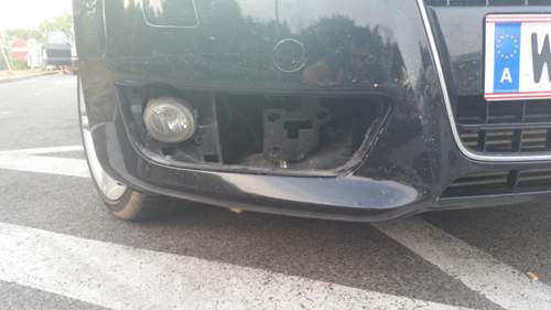

Anbei noch ein Bild das ich gefunden habe.

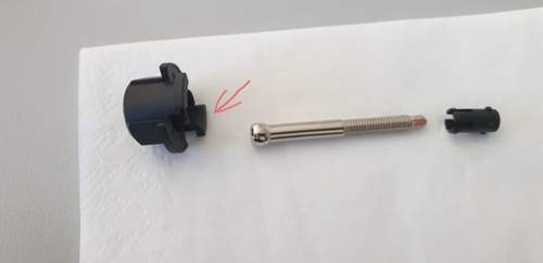

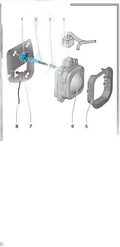

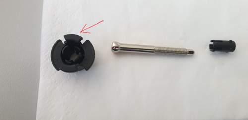

Moin
Da sind die Bilder von der Originalteile.
Bei mir war ein Flügel von der Klipse abgebrochen ( Bild 2-3 ) . Die Klipse wird auf den Kugel am Bolzen gesteckt und die im Halter 7(Bild 1) arretiert/verschraubt.
Falls die Bolzen nicht beschädigt sind, auf keinen Fall da rumschrauben, wenn du nicht neu justieren willst. Nur die Klipse ersetzen, die gibt's leider nur im Satz mit den Bolzen, beim Freundlichen für 42€.
Um zu justieren muss die Stoßstange runter, echt blöd gemacht. Um die Klipsen zu ersetzen reicht die Wartungsklappe für NSL , oder die Radkastenverkleidung ausbauen.
Viel Erfolg
Danil.
