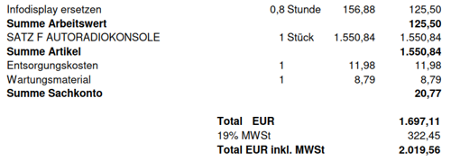

Mein Touchscreen ist anscheinend defekt..Ich kann nicht den Radiosender wechseln, kein Gebläse
einstellen und das Navi nicht bedienen. Die Werkstatt meint muss neu 1400 € ! Ist da vielleicht irgendwo
eine Sicherung die defekt ist? Wie soll das kaputt gehen , man wischt doch nur !!!
Hat von Euch jemand Erfahrung damit?

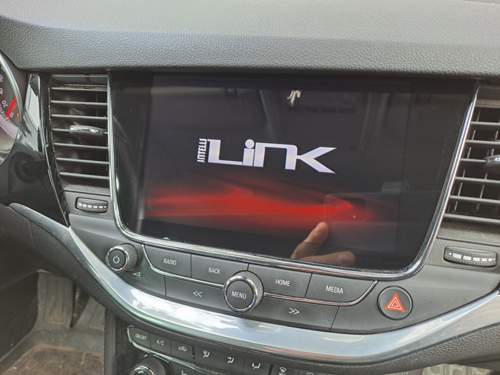

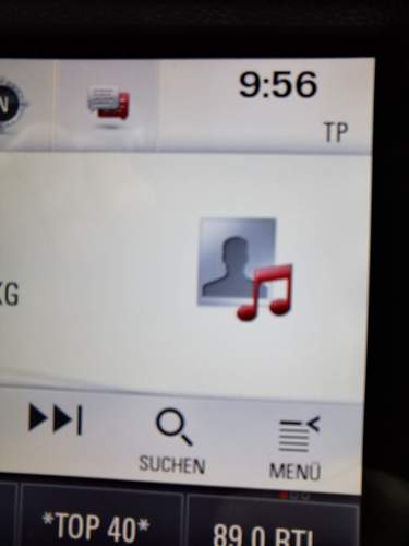

wir haben einen Crossland von 2020 mit knapp 25tkm. Der Touchscreen kann nicht mehr bedient werden.-zeigt nur noch an. Irgend jemand ein Tip? Kulanz ? Kalte Lötstelle? Stecker? Kosten Ersatzteil ?

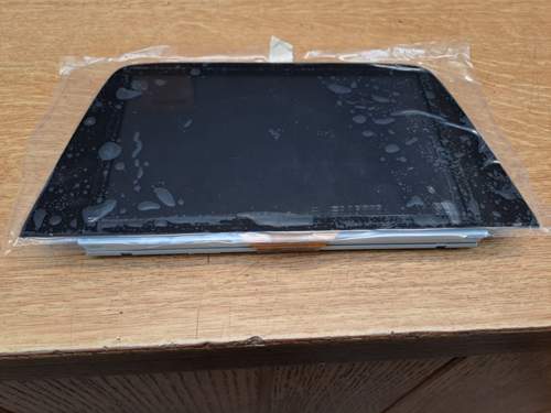

Entweder ausbauen und Einschicken-
https://www.ebay.de/itm/254507755680
Oder in China eins für ca 90 E bestellen und selber auswechseln.
Aber ich habe ein Komplettes genommen,
Es gibt auch Touch und Diplay einzeln.
Lieferzeit ca 6 Tage!
Edit- 8 Tage

Anfrage beim FOH , CA 1350 Euronen, Lachhaft!
Habe ich dieses Jahr beim Astra K auch gemacht!
