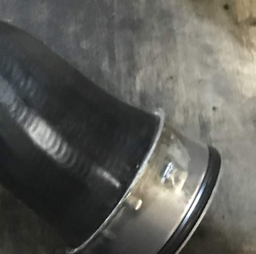

fahre einen Touran 1T Bj 2005 Motor: 105 ps 1.9tdi BKC
Folgendes Problem:
vor ein paar Monaten ging der Turbolader kaputt bei etwas hoher Drehzahl ca. 4300 u/min.
Dann wurde ein neuer Turbo eingebaut inkl. Ladeluftkühler und alle Schläuche gereinigt.
Letzte Woche ist der neue Turbolader wieder kaputt gegangen wieder hohe Drehzahl so bei 4400 u/min.
Laut einem Bekannten funktioniert die Ladedruckregelung nicht.
Fehlerspeicher ausgelesen, nur ein Fehler gespeichert: Ladedruckregelung P0299 - 000 Regelgrenze unterschritten.
Wo soll ich am besten suchen? Danke schon mal.

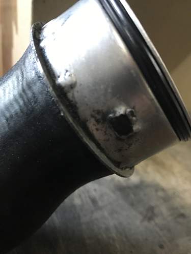

der erste Turbolader hat sich komplett zerlegt. verdichterrad lag im Ladeluftschlauch.
Jetzt der zweite, verdichterrad lose auf der welle. Ein Ladeluftschlauch am LDK hat sich gelöst und der Lader hat sich überdreht.Kann es sein das, diese Magnetverteiler dose kaputt ist? bkc hat ja kein n75 oder wird halt in der dose geregelt. das halt bei hohen drehzahlen die schaufeln (vtg) sich nicht verstellen ? oder liege da falsch.

Ja der zweite ist auch jetzt kaputt. Welle fest, verdichterrad lose auf der welle. Komisch das es nur bei hohen Drehzahlen passiert so ab 4200u/min beim überholen. Wenn die Ladeluftstrecke undicht ist, müsste dann doch auch Fehlermeldung kommen?
Ne warum soll da ne Fehlermeldung kommen?
er hat ja ladedrucksensor. die abweichung wird dann zu hoch sein. oder nicht? kann es sein das die ladedruckstrecke undicht war und deswegen beide turbolader überdreht sind?
Oder wastegatedose nicht richtig gespannt..Is halt gerade Glaskugel raten..

Hast du dir mal die Ölzu und Rücklaufleitung angeschaut , normal sollte man die bei einem zerlegten Lader mit tauschen . Welle fest kann auch durch zuwenig Öldruck kommen .
Beim letzten Tausch des turbos waren beide leitungen frei. mit einer spritze und öl getestet.
