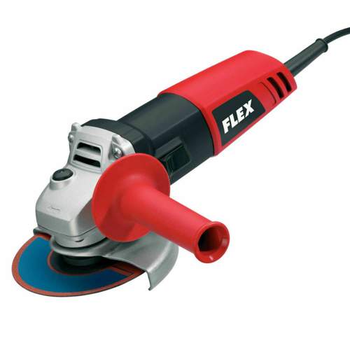

Quäl mal die Suche, das Problem gibt es öfter (schau auch beim 5er Golf rein. Es wird oft empfohlen auf die Tür zu schlagen, es gibt wohl einige Möglichkeiten.
Wenn alle Stricke reißen, brauchst Du ein Spezialwerkzeug:
10-334987-flex-einhandschleifer-l3709-125
Themenstarteram 9. Juli 2018 um 18:19
Ich hatte schon das Netz gequält aber beim Golf kann ich wirklich nochmal schauen, die Flex würde ich gerne vermeiden ??
Das war auch eher als Witz gemeint...
