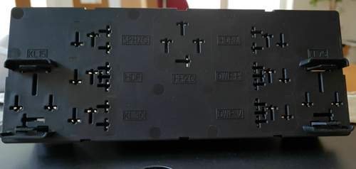

Guten Abend,
also logisch wäre das Relais für Klemme 15 (J681) Typ 460, das sitzt auf dem Bordnetzsteuergerät links, wenn man in Fahrtrichtung drauf schaut. Um da richtig ran zu kommen müsste man die Verkleidung im Fahrerfußraum ausbauen. Zum Klopfen und Fühlen reicht es wahrscheinlich die Fachklappe, vor den Sicherungen und dem OBD Anschluss auszuklinken und um die Ecke zu greifen. Ich habe ad hoc nur ein Bild eines BNSTG ohne Relais, aber Klemme 15 steht zumindest am Sockel dran.
Wenn es das J681 nicht geben sollte (Steckplatz leer), kann es je nach Ausstattung auch das J329 Typ 433 auf Steckplatz A1(steht dran) der E-Box im Motorraum rechts neben der Batterie, wenn man entgegen der Fahrtrichtung drauf schaut, sein.
Daniel
