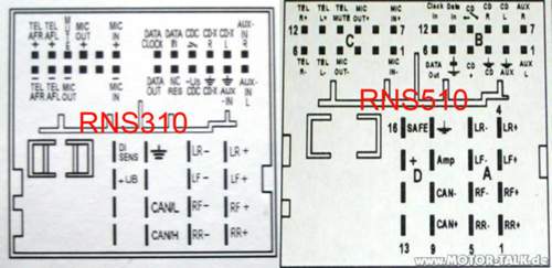

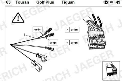

Ich möchte bei meinem Touri den OPS Nachrüsten, ab werk war ein rns300 eingebaut habe selber den gegen den rns 310 getauscht und funktioniert ohne Probleme seit 2 Jahren.
Jetzt möchte ich den OPS auch haben, ich habe gelesen das es beim RNS 310 funktioniert nur lediglich das STG getauscht werden muss, bin mir da aber unsicher welches das ist, könnt ihr mir da sagen welches ich tauschen muss. PDC ist hinten ab Werk eingebaut und PLA habe ich nicht.
Ich weiß das ich den 1K0 919 475 tauschen muss aber gegen welchen und wo befindet er sich.

Das Gateway reicht für OPS.
Wie kann ich das aktivieren das ich es auf dem rns315 sehen kann, habe es heute versucht aber klappt nicht, ich glaube da muss ich das PDC Steuergerät tauschen, nur gegen welches, bzw. Ist das notwendig, wäre für jede hilfe dankbar.
Also, dann gehe mal in das Steuergerät 10 , dann auf Codierung -07- weiter über Assistent für Codierung und hier im Byte 0. OPS aktivieren. Anschl. schließen und speichern.
Dann mal ins Navi, Steuergerät 37, Codierung --> Assistent für Codierung --> Byte 6 --> hier OPS via Can auswählen; dann schließen und speichern.
Das sollte es dann gewesen sein. Wenn es dann nicht funktioniert, dann kannst du über einen Austausch nachdenken.
Ich habe übrigens eines mit Index "C". Das ist aber eines mit 8 Kanälen, also vorne und hinten.
Lage des Steuergerätes: Hinter der Kofferraumseitenverkleidung rechts, Nähe Schlussleuchte.
