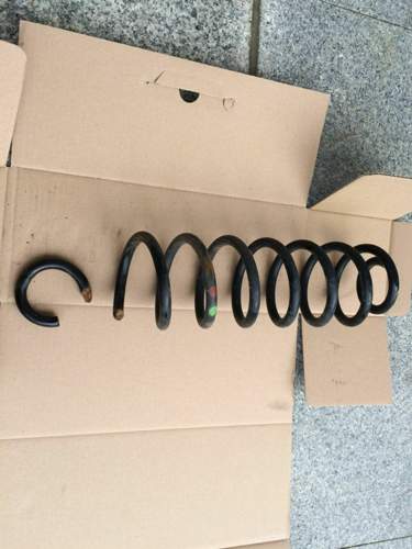

Mal wieder ein Federbruch.
Hinten rechts, Touran Bj 11/2012 nach 37000 km.
Img-1791
