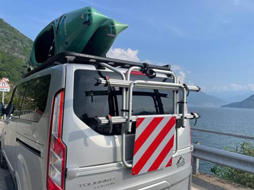

möchte hier eine einfache, robuste Lösung vorstellen: Ich arbeite gerne mit "Hakenmagneten". Z.B.:
https://www.amazon.de/.../ref=sr_1_1?...
Permanentmagnet befindet sich ein einem Metall- Topf. Auf diesen wurde eine Hülse mit M4- Innengewinde aufgeschweißt. Je nach Verwendungswunsch kann man in diese Hülsen Haken, Ösen oder normale Schrauben/ Bolzen mit M4- Gewinde einschrauben.
Habe mir eine durchsichtige Plane (2x2) m mit je 3 Ösen in den textilen Seitenumrandungen gekauft. In diese Ösen hänge ich die Hakenmagneten ein und befestige diese auf den 3 völlig planen Flächen auf dem Bus- Dach. Meine Magnete (Haltevermögen ca. 9,5 kg) sind so stark, dass man sie nur mit eingeschraubtem Haken vom Blech "abhebeln" kann.
In die Ösen der gegenüber liegenden Seite kommen ganz normale Vorzeltgestänge mit Spannschnüren.
Man sollte die Kraft, die auch nur leichter Wind entwickelt, der unter die gespannte Plane fährt, nicht unterschätzen...
Wenn Schatten gewünscht wird, kann auf die Folie unser alter, undurchsichtiger, Windschutz gezogen werden.
Übrigens haben wir nach unserer 1. Campingfahrt 2018 unseren alten Sonnenschutz zu Hause gelassen: Busvorderseite wird gegen Süden gestellt. Heck-Klappe auf. Je nach Tageszeit und Sonnenstand den Platz gewechselt und den normalen Busschatten genutzt. - Allerdings sind wir zu Zweien unterwegs...
