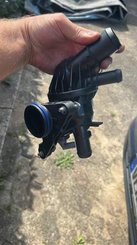

Also, es war das Thermostat, wie schon gedacht. Das neue ist ein überarbeitetes Thermostat von Ford, da das erste Modell wohl öfter Macken hatte. Es hat jetzt nur noch einen Sensor und ist weniger Fehleranfällig, wenn ich den Mechaniker richtig verstanden habe. Ein sensor war kaputt. Vielleicht hilft das ja einigen, die ähnliche Probleme haben. Morgen können wir also die Heimreise ohne Probleme antreten.
Danke nochmal an alle, die sich gemeldet und geholfen haben!
