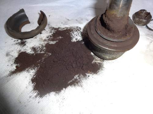

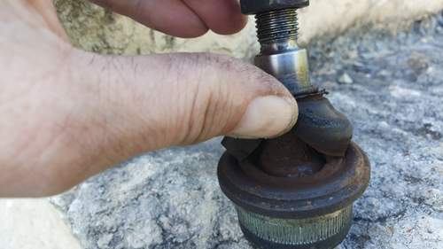

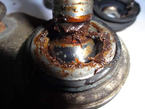

Wenn das ne Werkstatt ist , hat der auch ordentliches Werkzeug , Presse muss nicht zwangsläufig sein , es sei denn 4 matic , da ist die Welle im Weg. Untere Traggelenke und obere Tragführungsgelenke 1,5 h und alles war erledigt . Bild 3 ist ein Pressluftmeißel , innerhalb einiger Minuten waren die unteren Gelenke raus , die oberen sind geschraubt .
