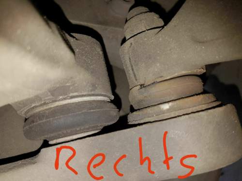

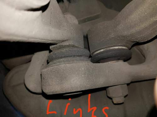

Hallo zusammen
Hab auf der Rechten Seite ein quietschen wenn Bodenwellen kommen.
Jetzt habe ich beide Seiten mal Fotografiert.
Muss dabei sagen die Traggelenke habe ich mit 108tkm wechseln lassen.
Aktuell hab Ich 150tkm drauf.
Dazwischen hatte Ich die Zugstreben und Querlenker unten wechsel lassen, dabei sagte man mir wäre ein Traggelenk kaputt gegangen und man hätte ein neues eingebaut. Ich habe das kaputte gesehen.
Kann doch nicht sein das die so schnell kaputt gehen?
19 Antworten
Man kann es nicht wirklich vom Foto beurteilen, da man nur eine Seite des Traggelenks sieht. Selbst wenn die Manschetten trocken sind (sieht so aus bei Dir), müsste man den Federlenker vom Traggelenk lösen und händisch/mechanisch prüfen, um den zu beurteilen. Oder das Rad kräftig kippen und das Spiel beurteilen.
Ausgeschlossen ist es nicht, dass Traggelenke nach 50tkm kaputtgehen. Aber es gibt weitere Ursachen für Geräusche. Das würde ich an Deiner Steller erst mal prüfen bzw. prüfen lassen.
Die W211 VA ist kein Wunderwerk, aber sollte schon von jemand überprüft werden, der Erfahrung damit hat. Bei MT gibt es viele Posts mit verzweifelten Berichten, dass alles mögliche getauscht wurde, aber das Geräusch immer noch da ist. Das muss ja nicht sein, Geräusche/Defekte der etwas anfälligen W211 VA lassen sich immer auf den Punkt eingrenzen, man muss sich halt ein wenig damit auskennen oder einfach ein guter Mechaniker sein ;)
Falls Du in der Nähe von Thüringen oder Franken wohnst, kannst Du gern vorbeikommen und ich schaue mir das an. Kostet nichts.

Habe das selbe Problem, quietschen beim Ein und Aussteigen und Bodenwellen. Habe mit einer Spritze Bremsflüssigkeit reingespritzt. Quitschen ist jetzt weg, habe morgen einen Termin in der Werkstatt zum wechseln. Teil kostet 36,67€ Netto pro Seite.
Lasse gleich beide Seiten erledigen. Haben jetzt ganze 218.000 Kilometer gehalten, die dürfen jetzt einfach kaputt sein :D

Das gleiche bei mir. Traggelenk rechts, quietscht.
Hebebühne -> Traggelenk rechts ausgeschlagen. Rad einfach mal hochdrücken und man merkt sofort das Spiel.
Hab die schon da muss die nur noch einbauen. Habe mal Meyle HD genommen, mal sehen wie lange die halten.
