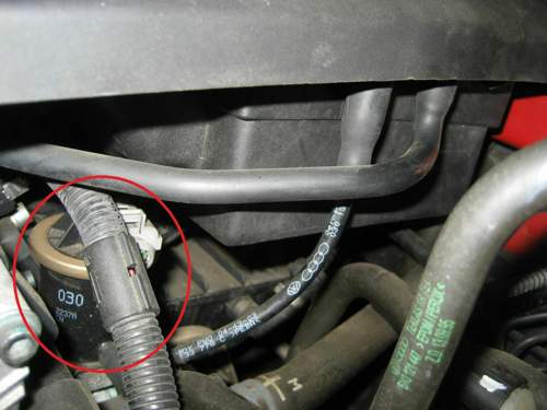

2) Motorkontrolleuchte ist an, laut ausgelesenem Fehlercode muss/müsste das AGR-Ventil getauscht werden (Motorkontrolleuchte ging nach erstmaligem Auslesen und Löschen des Fehlerspeichers nach kurzer Zeit wieder an, ein erneutes Auslesen und Löschen ergab denselben Fehler - jetzt ist sie zum 3x wieder angegangen). Im Rahmen der TÜV-Prüfung bliebt sie Gott sei Dank aus, AU war i.O.
Neues AGR-Ventil ist (nun) vorhanden.
Frage 2a: Wo genau sitzt das Teil? Ich nehme mal an, irgendwo in der Nähe des Vergasers(?)
Frage 2b: Muss das Ventil (neu) angelernt werden?

Wenn schon ein neues AGR-Ventil vorhanden ist, dann sollte das Auffinden des alten durch optischen Vergleich doch nicht so schwierig sein. Das Abnehmen des Luftfiltergehäuses von der Drosselklappe (nicht Vergaser!!) erleichtert die Sache aber ungemein.
Angelernt werden muss es natürlich. Hoffentlich hast Du ein Original-VW Teil genommen - die billigen China-Clone von ebay kannste vergessen, weil sie nicht funktionieren und sich meistens nicht mal anlernen lassen.

Frage nur: Wenn ich das Teil bei mir auf dem Hof tausche und es noch nicht angelernt ist, springt dann die Karre überhaupt wieder an?
Ich vermute mal das es nur eine Fehlermeldung gibt vielleicht auch nicht einmal das, brauchte ich aber auch noch nicht wechseln.
