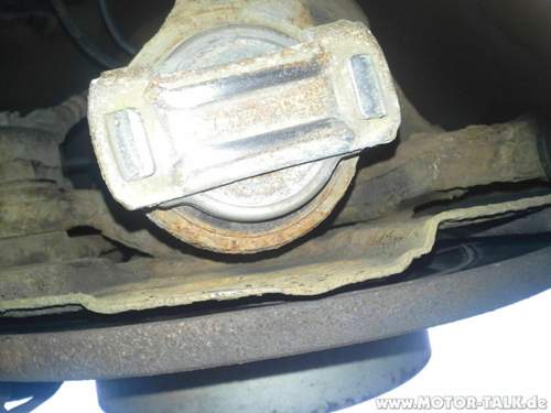

also die Traggelenke kann man eigentlich ohne Probleme selber
wechseln "ohne" Spezialwerkzeug.
Ich habe es gerade am vergangenen Wochenende gemacht und es
hat prima gefunzt! :-)
Folgendermaßen bin ich vorgegangen.
Schritt 1:
Als erstes müssen folgende Teile demontiert werden:
Rad, Bremssattel, Bremsscheibe, Stoßfänger, Halterung des Bremssattel. Diese Teile muss man nicht zwingend demontieren, ist jedoch ratsam weil man sonst nicht wirklich Platz hat um zu arbeiten.
Nun sollte der Querlenker gut zu erreichen sein
Schritt 2:
Einen Wagenheber als Stütze unter den Querlenker hebeln, damit
bei evtl. Hammerkollisionen nichts zerstört werden kann.
Nun das original Traggelenk von BMW (welche sehr schlecht sind und eine nur kurze Lebensdauer haben) entfernen. Das gelenk in 2 Teile zerlegen. Also, das innenleben mit einem stabilen Schraubendreher raushebeln, oder mit gezielten Hammerschlägen raushauen. Hat bei mir ca. 5 Min. gedauerd. Dann liegt der eigentlich eingepresste Kranz frei und ist von einem Gummi umgeben. Diesen Gummi mit einem scharfen Messer ca 2-3 cm einschneiden, dann liegt das Metall des Kranzes frei. Um den Druck (Einpressdruck) zu vermindern ist nun eine
Metallsäge nötig. Die Metallsäge sollte zuerst auseinander gebaut werden um Sie in dem Traggelenk "Loch" wieder zusammen zu bauen.
Danach den Kranz (Metallkranz) einschneiden um dem Druck weg zu nehmen. Im Anschluss kann man ohne Probleme den Kranz mit leichten gezielten Hammerschlägen und einem Dorn oder Schraubendreher entfernen.
Nun sollte der Querlenker frei sein für das neue Traggelenk.
Schritt 3:
Das neue Traggelenk ist natürlich passgenau und wird ohne Hilfe nicht
in den Querlenker passen. Bevor man das neue einsetzt, bitte zuerst den Flugrost mit 600er oder 800er Schleifpapier entfernen und anschließend WD40 o.ä. draufsprühen und reinigen.
Nun das spannende, wenn alle Arbeitsschritte ausgeführt sind benötigt man einen kleinen Campingkocher (bei uns auch Brenner) genannt. Mit diesem "Brenner" den Querlenker an der Einsetzstelle erhitzen. Aber vorsicht sei geboten, der Querlenker darf nicht die Farbe wechseln!!! Dann kann man Ihne nämlich wegschmeißen.
Also erwärmen. Ich hab ca. 5 min. das Teil erwärmt. Dann wird das Material "etwas" elastischer und das neue Traggelenk kann ohne Probl. mit leichten gezielten Hammerschläger eingesetzt werden.
Nun sollte das neue Traggelenk sitzen.
Schritt 4:
Alle Abgebauten Teile wieder drannbauen und los geht die Probefahrt!
Ich hoffe diese Anleitung wird auch euch helfen die Gelenke in Zukunft ohne Probleme zu wechseln. Das Geheimnis ist die Hitze!
In diesem Sinne, viel Spaß beim wechseln!

Mag sein dass es so funktioniert, aber empfehlen würde ich es niemand! Die Gefahr, dass man sich den Querlenker überhitzt und damit das Material Spröde wird, ist sehr groß! Der Querlenker könnte an der ausgeglühten Stelle leicht brechen. Also sehr gefährliche herangehensweise!

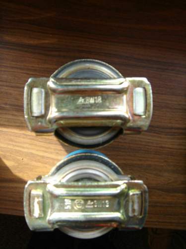

Meine Methode,Radführungsgelenke (oft als Traggelenke bezeichnet) zu wechseln:

Hat man einen ehrgeizigen Mechaniker vor sich,wird dieser den Wagen auf die Hebebühne fahren und nicht einmal die Räder demontieren,um das Spezialwerkzeug anzusetzen,um das Gelenk heraus- und kurz darauf das neue wieder einzupressen.Passen sie aber auf sich auf,in einer Werkstatt besteht kein Versicherungsschutz durch den Händler/die Niederlassung,sie begeben sich auf eigene Gefahr in diesen Arbeitsbereich. ;)
