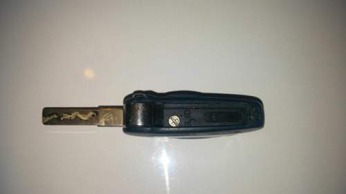

meine Frau fährt (noch) einen Ford KA MKII
Bei diesem ist leider der Transponder im Klappschlüssel defekt.
Bei Ford gibt es nur den kompletten Klappschlüssel für 170 Euro zzgl Steuer und den Plastikschlüssel ohne Funk für 70 Euro zzgl. Steuer.
Momentan hat meine Frau beide Schlüssel am Schlüsselbund und startet den Wagen mit dem Plastikschlüssel.
Nun soll der Wagen verkauft werden und ich habe wenig Lust, dem neuen Besitzer so ein Schlüsselchaos zu präsentieren, macht einfach auch nen schlechten EIndruck.
Wie kann ich nun möglichst billig den Klappschlüssel instandsetzen?
Ich habe bei nem Seat mal den Transponder aus dem Reserveschlüssel rausgeschnitten und anschließend in einen ersteigerten Klappschlüssel eingebaut. So etwas schwebt mir auch diesmal vor. Der finanzielle Aufwand wäre jedoch nur für nen Transponder zu bekommen recht hoch, 70 Euro zzgl Steuer um nen Schlüssel zu kaufen den ich dann zerschneide.
Hat jemand ne bessere Idee? Ich fürchte man kann den Transponder nicht kopieren, oder?

Themenstarteram 5. Januar 2015 um 12:44
Danke für die Antworten
Werde heute mal versuchen den Klappschlüssel zu öffnen, habs letzte Woche mal probiert, da hab ich aber ausfgegeben, sehr zäh das Teil.
Ist es möglich, dass unter dem Ford Emblem eine Schraube sitzt, wie bei VW z.B.?
Habe hier nen Schlüsseldienst aufgetan, der meinte er könnte den Transponder kopieren oder wenn das nicht geht dann am Auto anlernen?! Soll inkl. Transponder 40 bis 50 Euro kosten. Da bin ich mal gespannt.
Themenstarteram 5. Januar 2015 um 17:25
Jetzt habe ich den Schlüssel auf bekommen, es war in der Tat eine Schraube unter dem Emblem...
Dummerweise ist der Transponder gelötet....nun frage ich mich, warum der verlötet ist und über die Batterie gespeist wird?!
Im Ersatzschlüssel ist doch auch keine Batterie drin?!
20150105-171110
Das ist eine Drossel (Spule), kein Transponder.
Der Transponder sollte so aussehen:
http://www.wholesalecarkeys.net/.../IC037.jpg

So, es ist vollbracht :-)
Vorab die Kosten: 39,90
Der Schlüsseldienst (im Globus in Koblenz) verfügt über einen RW4Plus von Silca ( http://www.silca.biz/.../transpondergeraete.html )
Damit wurde der funktionierende Schlüssel eingelesen, anschließend wurde der sogenannte "Snoop" an dem Schlüssel befestigt und im Abstand von 20s zwei Startvorgänge am Auto durchgeführt. Anschließend wurden die Daten vom "Snoop" vom Gerät eingelesen und dann hat das Gerät ca. 3 Minuten gerechnet. Anschließend kam der blanke Transponder rein. Die Programmierung des neuen Transponder war innerhalb von Sekunden erledigt.
Den Transponder wie er im Schlüssel war, den kannte er auch nicht. Er hat jetzt einen programmiert, der in einer Glasröhre steckt.
Mit dem programmierten Transponder ging es dann Heim.
Hier eine Kurze ANleitung wie ich es gelöst habe:
Batterie raus
Fordemblem mit einem Teppichmesser o.ä. abhebeln
Schraube lösen
Schlüsselhälften auseinander hebeln. Die sind leider so gebaut, dass sie nicht alle aufgehen können, ohne das die Nasen abbrechen, hält aber auch ohne wieder wie vorher.
Anschließend habe ich zwei Streben mit dem Dremel entfernt und die Stelle mit Kit ausgefüttert
Anschließend Kit um den Transponder und dann rein damit
Hält super und ist gegen Stöße geschützt.
Ich hoffe zukünftig jemandem mit meinen Erfahrungen zu helfen
