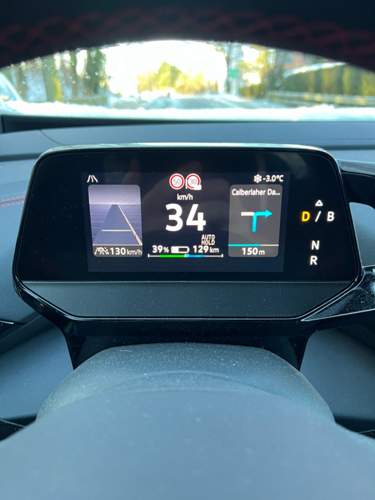

Gestern ist es zum 2. Mal vor der Schule in unserer Nähe passiert. Ich war mit Travelassist (50 km/h) unterwegs. In der 30er Zone vor der Schule, mitten im Ort hat der Travelassist auf 130 km/h gestellt und Gas gegeben.
Letzte Woche ist mir das schon einmal in die andere Richtung passiert.
Ich werde mich morgen an den Händler wenden.

Heute war es wieder so weit. Die Verkehrszeichenerkennung hat vor der Schule zeitlich begrenzte 30 erkannt und Travelassist Tempo 130 eingestellt:
deinem Foto nach aber nur 50 bzw. 30 km/h..
Schau mal unten links bei der TA-Geschwindigkeit

Problem liegt wohl darin, dass die Kamera eine temporäre mobile Geschwindigkeitsbeschränkung erkennt, währenddessen die Navidaten etwas anderes "erzählen"..
In den Navidaten ist die Stelle noch nicht enthalten. TA und Verkehrszeichenerkennung zeigen die Geschwindigkeiten erst nach der Vorbeifahrt am Schild an und nicht vorbereitend. Ist ja auch erst 1,5 Jahre da, die Begrenzung.
