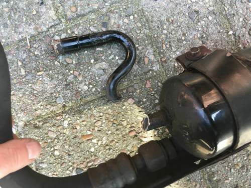

Es handelt sich um einen V70 Bj 2000 / 170PS
Gestern wurde festgestellt, das mein Klimatrockner durchgerostet ist. Diesen möchte ich demnächst selbst ersetzen. Ich habe mich hier im Forum schon etwas belesen und möchte nun die Bestellung der Teile lostreten.
Bestellt werden soll der Trockner, das Trennwerkzeug, 2 Dichtungen gelb (11/2mm) und zwei Dichtungen schwarz (14/1,78mm).
Damit dürfte ich dann alles haben, oder fehlt was?
Eine Frage noch hinterher: Ich habe gelesen, das in den neuen Klimatrockner vor der Montage etwas Kompressoröl eingefüllt werden soll. Stimmt das?
Wenn ja, welches Öl genau und wo bekomme ich das?
Vielen Dank für eure Hilfe.
Thomas

Moin Thomas,
Die Trocknerflasche bekommt 90ml das Kompressoröl bekommst du bei Volvo, Skandix eigentlich überall die was mit Klima zutun haben einfach fragen die füllen dir das dann ab.
Ich würde die Trocknerleitung am Kompressor abmachen und dann die gebogene Leitung im Schraubstock versuchen zu öffnen, diezsind immer übelst fest gegammelt. Wenn du Pech hast brauchst die auch neu sollte die nicht mehr zu lösen sein. Und den trockner nicht auf den Kopf stellen sonst kommt die Suppe raus :)
Ps: nicht vergessen die Klima absaugen zu lassen.

Ich habe den Kompressor, Kondensator und Trockner gewechselt. Ging alles ganz gut der trockner war der bockigste von allen :)
So, Trockner ist getauscht, Anlage befüllt. Kühlt!
Inkl. Werkzeugkauf habe ich ca. 3 Stunden benötigt. Nebenher allerdings den Spiegel auf der Beifahrerseite wieder montiert. Da war das Spiegelglas fast rausgefallen.
Werkzeug war ein 10er, 22er und 27er Schlüssel im Einsatz. Den 10er empfehle ich als Ratschenringschlüssel. Der wird für die Halterung der Trocknerflasche benötigt. War etwas fummelig weil eng. Die neue Trocknerflasche hat die Schweißnaht direkt auf Höhe des Befestigungsrings. Musste daher die Schraube mit einer längeren ersetzen. Von unten habe ich den Kühlerschutz aus Plastik demontiert. Wird links und rechts seitlich mit einer Schraube gehalten und ist vorne gesteckt. Erst wollte der Spring lock Verschluss nicht aufgehen. Mit etwas Geduld ging es dann aber doch. Die Trocknerflasche habe ich dann nach unten gezogen und unten mit dem 22er Schlüssel an der Trocknerflasche und mit dem 27er (musste ich kaufen) an der Leitung die Verbindung aufbekommen. Insgesamt sind drei Dichtringe (gelb) erneuert worden. 2 Stück sitzen an der SpringLockVerbindung und einer in der Schraubverbindung. Bei der SpringLockVerbindung unbedingt darauf achten dass es auch einrastet. Macht hörbar Klick! Den Lüfter habe ich übrigens nicht ausgebaut. Das war es grob. Alles kein wirkliches Hexenwerk wenn man das passende Werkzeug hat.
