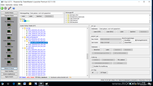

Ich habe seit Tagen das Problem, ich benutze den aktuellen Pemium Launher 2.7.1, die Esys Version 3.27,di PSDZDATA Version ist die v62.5.Soweit komme ich auch in das Menümeines neuen 4 Grand Coe F36 rein,hab das Meiste auch codieren können, nur in das HKFM Steuergerät komme ich nicht rein. Bzw. es zeigt leider nur komische zahlen- wie 300,.5 oder ähnliches an.(siehe Bild) Bin auf der Suche nach dem Schlüssel 3010- Heck Stuerung codieren kann. Hab auch schon die Esys Versionen 3.29-3.30 und 3.31 probiert, diese werden aber nach Start vom Premium Launcher mit Fehlermeldung- nicht registrierte Version oder so ähnlich- abgebrochen. Was könnte man noch probieren?

Probiere mit Esys Plus aus.

Hat die CAFD überhaupt einen grünen punkt ?
Nur zur Info. Nicht mit dem Premium Launcher versuchen, das HKFM zu codieren. Der Launcher hat hier einen Bug. Im schlimmsten Fall zerschiesst Du Dir das Steuergerät.
E-Sys Plus findest Du eigentlich ganz gut mit Google.

Ja grüner Punkt ist vorhanden. Man kann es ja auch auslesen,nur kommt halt das Zahlen Zeugs.
Was hat es mit dem Bug aauf sich? Hab mit dem Launcher alle anderen Steuergeräte codieren können. Nur dieses eine HKFM Steuergerät klappt nicht.
