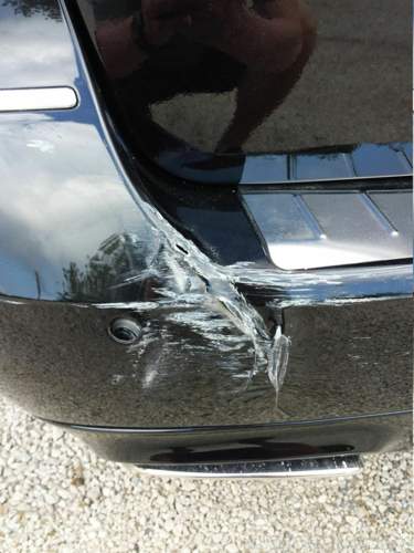

Nun hat es unseren Dicken auch erwischt. Gestern auf der A3 bei Leverkusen war zähfließender Verkehr. Tempo ca. 30km/h. Plötzlich ging das Taxi vor mir (W212 Mopf) verkehrsbedingt in die Eisen. Ich ebenfalls. Selbst mit BAS+ haben ca. 20cm gefehlt. Unser Dicker war gut beladen. War wohl zu viel.
Hier ein paar Bilder
Kotflügel links hat kleine Delle
Kühlerverkleidung
Schlossträger
Verstärkungen
Luftführungen
Scheinwerferaufnahmen
Spaltmaße
Träger Distronic
Stoßfänger hat kleinen Riss
Pre-Safe und Distronic außer Funktion.
Ich tippe auf 4-5000 €. Zum Glück ist er noch VK versichert.

Ich denke das sich auch das Crashmodul vo mindestens verschoben hat, eventl sogar der Querträger gestaucht.
Was macht der li Scheinwerfer?, der hat sich ja massiv in den Kotflügel li gedrückt. Auch der re liegt am re Scheinwerfer an.............
Auf den Bilder nicht klar zu sehen, könnte die M-Haube li an der K-Verkl-ecke einen Knick haben?
Ich würde auch mal ganz genau gucken ob am Ölkühler und am Kondensator keine Druckstellen zu finden sind!
Ich hab mal mit DAT kalkuliert:
- Kotfl li ern
- Stossf vo ern
- K-Verkl ern
- Versteifung vo kompl ern 3Teile
- Distronic Sensor und Halter ern
- Luftführung
- Crashmodul einpassen
- Kennzeichen ern
- Crashsensoren unterhalb des Stossf ern
komme mit M-B Verrechnungssätze auf 6300Eur incl
