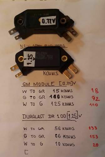

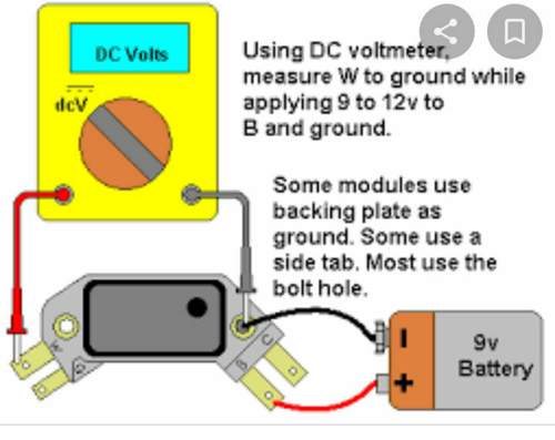

Ich habe jetzt das Zünd Steuer Gerät/ 4pin Module durchgemessen.-widerstand-ohm- Werte W/G/GR. Es ist die GM Serie mit 0,77V. Laut GM sind alle Werte in der Norm. Es gibt 3 Serien. Duralast DR 100 1,25V, GM mit 0,77V und eine neue Serie mit 0V. Man kann mit einer einfachen 9V Block Batterie 2 Kabeln und dem Multimeter an Pin W die genannte Spannung messen.
Hier kann ich also einen Fehler nahezu ausschließen.
Spannungseingang am Verteiler zu Tach+ ist in Ordnung gewesen.
Ich habe alle Zündkerzen Kabel erneuert, da diese schon älter gewesen sind.

Themenstarteram 18. Juli 2021 um 9:44
Duralast DR 100= 1,25V
GM Serie. = 0,77V
Ich habe den GM Verteiler eingebaut.
Img-20210718
Themenstarteram 18. Juli 2021 um 9:56
HEI Module Testing
V (Pic)
W to GR
G to GR
W to G
Screenshot-20210717
