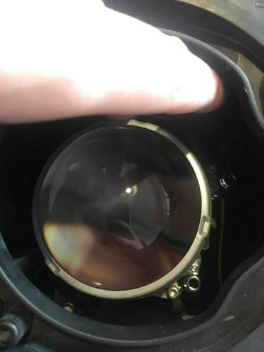

Xenonlinsen-Reinigung beim B7:
Also, habe am Wochenende bei meinem Audi A4 3.0 TDI B7-Cabrio (70.000km), BJ 2006 die BI-Xenonlinsen gesäubert, da diese total angelaufen waren (nicht Feuchtigkeit, sondern ein milchiger Belag, wie bei vielen Betroffenen dieses Modelles). Die Linsen können, wenn man sehr geschickt ist, ausgebaut werden !!

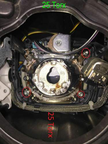

2. Beide Scheinwerfer ausbauen: man braucht eine lange, dünne Torx-Schrauben-Verlängerung, um die jeweils äussere Scheinwerferschraube locker zu drehen ! Bevor man Frontschürze abbaut, erst checken, ob man so ein Teil zur Verfügung hat. Mittlere Torx-Schraube (liegt oben) ganz rausdrehen, Schrauben links und rechts nur lockern (dienen zur Höheneinstellung weg. Spaltmasse, da drunter eine Mutter mit Auflagefläche ist, die sich automatisch auf die Scheinwerferlage justiert beim zudrehen). Spaltmasse vorher am besten Fotografieren, da alles beim Einbau wieder neu justiert werden muss. Elektrische Steckverbindung der SW lösen.

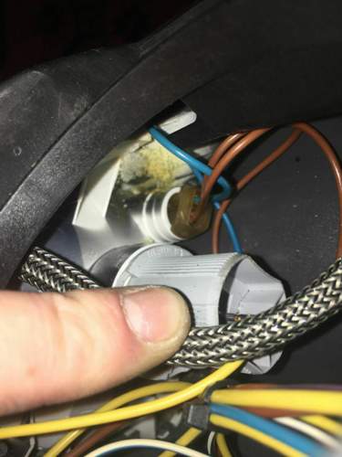

3. Scheinwerfergehäuse hinten öffnen (2 kleine Torx-Schrauben), D1S-Xenon-Lampe vom Kabel abstecken und ausbauen (Bügel), Xenon-Lampenhalterung vom Reflektor abschrauben (sind 3 kleine Torx-Schrauben). Kleinen Stecker für Fernlichtansteuerung von der Spulenplatine abziehen (sind 2 kleine Kabel dran).

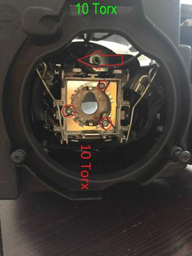

4. Linsen/Reflektor-Einheit am schwarzen Innengestell losschrauben (sind 3 Torx-Schrauben).
5. So, nun kommt der Punkt, wo viele gescheitert sind: wie bringe ich nun die Linsen/Reflektor-Einheit aus dem Scheinwerfergehäuse raus ? Das geht so:
Vorne an der Linse ist ein glänzender, grosser Zierplastikring aufgeclipst, der uns daran hindert, die Linsen/Reflektor-Einheit rauszuziehen. Diesen Ring kann man durch geschicktes leichtes Schrägstellen der Linsen/Reflektor-Einheit mit einem langem Schraubenzieher links und rechts ausclipsen. Ist bisschen Fummelei, geht aber ganz gut. Nun ist der Ring von der Linsen/Reflektor-Einheit gelöst und man kann die Linsen/Reflektor-Einheit schon mal weiter nach vorne ziehen. ABER: man bekommt diese nun immer noch nicht raus!

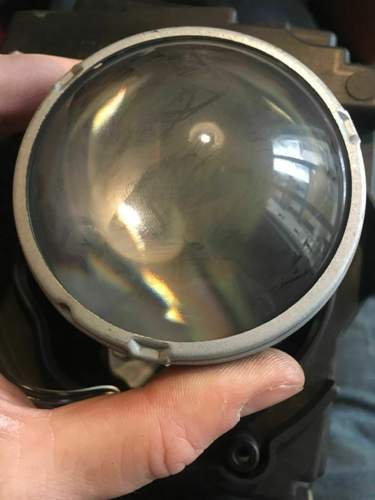

6. Durch geschicktes hantieren (viel Fummelei) kann man aber die Linsen/Reflektor-Einheit im Scheinwerfergehäuse mit Bedacht und ohne Gewalt umdrehen, so dass die Linse nun zur Öffnung schaut. Dies ist nicht ganz einfach, geht aber !!! (für Modelle ohne BI-Xenon müsste das einfacher gehen, da keine Spule, die nochmal Platz wegnimmt, auf dem Reflektor vorhanden ist). Nun kommt man an die 4 Torxschrauben, die die Linsen/Reflektor-Einheit zusammenhält ran. Diese lösen und dann hat man 3 lose Teile im Gehäuse: Linse, Reflektor und die Fernlicht-Klappe (BI-Xenon) samt Spule und kleiner Platine. Diese 3 Teile bekommt man nun locker aus dem Gehäuse raus.
7. Linse mit Glasreiniger säubern und achten, dass keinerlei Fingerabdrücke od. ähnliches mehr auf der Linse sind. Auch den Reflektor habe ich innen nur mit einem super weichem Baumwolltuch (Brillenputztuch) und wenig Druck gesäubert, denn er war auch angelaufen. Aber bitte den Reflektor OHNE FLÜSSIGKEIT säubern !!!! Sonst wird die bedampfte Beschichtung abgetragen und der Reflektor ist hin !!!!! Also Vorsicht !!!

Bei mir hat das ganze ca. 5 Stunden gedauert. Nun habe ich wieder ein spitzenmässiges Licht, da Reflektor, Linse wieder uneingeschränkt das Licht durchlassen und nicht milchig filtern. Ausserderm sind die Osram D1S Cool Blue INTENSE Xenon Brenner 5000K spitzenmässig: weisses, reines Licht und nicht so gelblich, wie die Philips-SerienXenons
