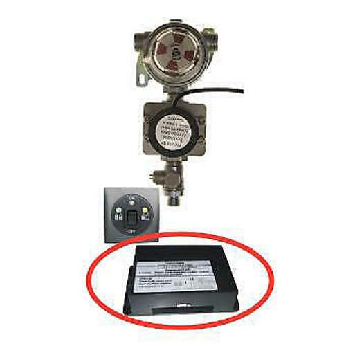

Eure Meinung bitte:
Automatischer Flaschenumschalter mit Anzeige, Gasfernschalter und Gasstop.
Preise bei Turma (Movera):
Duocontrol CS CHF 224.00
DuoC-Anzeige CHF 111.00
Gasfernschalter CHF 174.00
Gesamt: CHF 509.00
Vorteil: Incl. Enteisung
Nachteil: PREIS und Installationsaufwand
Nachteil: Kein Anschluss für Gaswarner (selbst basteln)
Nachteil: Kein Anschluss für Heizungssteuerung
TDO Multimatik CPU: 274
Prüfventil CHF: 27
Gesamt: CHF 301 (-19%)
Vorteil: Nur ein Bedienelement
Vorteil: Direktanschluss vorhandener Gaswarner und Heizungssteuerung
Nachteil: Braucht immer Strom
Nachteil: Kein Enteiser
Beide Nachteile sind mir relativ gleichtgültig da es im Gaskasten, da dieser im Wohnraum sitzt, doch gut warm wird. Strom ist sowieso immer da, da ja die Heizung nicht ohne funktioniert.
Also in meinen Augen eher nur Vorteile, vor allem beim Preis.
Auf die Truma gibt auch kaum Rabatt, TDO schon, also preislich noch ein grösserer Unterschied.
Hat jemand Erfahrung mit der Marke, taugen die Geräte was?
Lebendauer ist mir egal da ich die WoMo eh nur 2-4 Jahre benutze.
Truma muss ja auf jeden Fall nach 10 Jahren ersetzt werden, die andere wohl auch.
Derzeit benutze ich mehrere von den Truma, klappt eiwandfrei.
Die Nutzung ist überwiegend fürs Wintercamping mit 2 Flaschen, eine davon eine externe 33l-Flasche (beheizt mit Matte).
Was denkt ihr?

NoGolfdie Multimatic von TGO hat keinen Crashsensor und die Gasanlage darf deshalb nicht während der Fahrt betrieben werden. Dies gilt für Campingfahrzeuge mit Baujahr 2006 und jünger und generell in Frankreich.
@charly 112 schrieb am 2. Februar 2016 um 00:00:18 Uhr:
Die hat einen elektronischen Crash-Sensor

@martinde001 schrieb am 2. Februar 2016 um 07:08:22 Uhr:
Die hat einen elektronischen Crash-Sensor![]()
seit wann ?
Zitat Herstellerbeschreibung:
Die Multimatik CPU wechselt automatisch von leerer Betriebsflasche zur vollen Reserveflasche. Über das Kontroll- und Schaltpanel im Innenraum des Fahrzeugs werden Sie über den Betriebszustand der Gasanlage informiert.
Während der Fahrt Kühlschrank, Heizofen oder andere Verbraucher betreiben und immer auf der sicheren Seite sein. Die patentierte „Crash Protection Unit“ - CPU unterbricht im Ernstfall sofort die Gaszufuhr und verhindert so das Schlimmste.
Mit Hochdruckschlauch und Schlauchbruchsicherung erfüllt sie dabei alle EU-Heizgeräterichtlinien nach 2001/56/EG inkl. der Sonderregelungen für Frankreich.
Ob bei Vollbremsungen, Unfall oder ungewöhnlich großen Schräglagen, die elektronische CPU unterbricht die Gaszufuhr sofort. Außerdem können nahezu alle gängigen Gaswarngeräte direkt mit der CPU-Elektronik verbunden werden. Bei Gasalarm wird dann zu Ihrer größtmöglichen Sicherheit ebenfalls die Gaszufuhr sofort unterbrochen. Während der Standzeit sowie bei der Fahrt genießen Sie mit der CPU höchsten Komfort bei maximaler Sicherheit.
Ausgangsdruck 30 mbar, Durchflussleistung 1,5 kg/h, Reglereingang Außengewinde M 20 x 1,5.
danke,
warum steht das denn nicht im TGO Katalog? www.tgo.de/download.php?id=41
