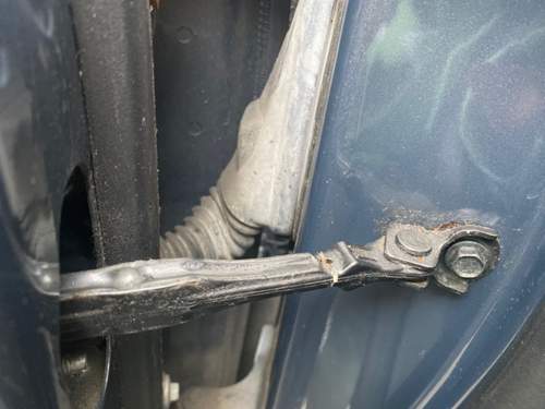

Moin zusammen,
Ich fahre einen OPEL Astra J Sports Tourer (P10) 1.6 CDTi (35) (Schlüsselnummer 0035 BBU).
Vor ca. einer Woche hat die Tür von einem Tag auf den anderen laut angefangen zu "knarzen". Bei einem Blick ist mir dann der defekte Türfeststeller/Türfangband aufgefallen. Es scheint auch so als kämen die Geräusche vor allem aus der Aufhängung in der Tür die sich hinter der Verkleidung versteckt. Am dollsten sind die Geräusche bei vollständig geöffneter Tür.
Nun zu meinen Fragen:
- Kennt ihr ein solches "knarzen" und ist das typisch für ein defektes Türband? Oder kann es auch an den Schanieren liegen, ich kann das Geräusch nicht 100% zuordnen zu einem Ort. Habe aber gelesen das es wohlmöglich auch an den Bolzen in den Schanieren hängen kann. Wichtig: Es ist kein knacken oder überspringen. Es ist so ein richtig klassisches knarzen.
- Ich würde die Reparatur gerne selber durchführen und frage mich ob ich dafür wirklich nur die Türverkleidung abnehmen muss und dann den Feststeller austauschen muss oder ob ich die Tür auch noch anderweitig absichern muss? Ich bin an sich ein Laie in Sachen Kfz-Reparaturen und mache viele Dinge zum ersten Mal aber bin nicht ungeschickt.
- Kann einer abschätzen was diese Reparatur ungefähr in einer freien Werkstatt kosten würde? Ich habe vor Ort leider nur eine Opel-Vertragswerkstatt zur Auswahl und finde es teilweise stark überteuert.
Viele Grüße und verzeiht mir bitte wenn was fehlt.
Türfeststeller 1
Türfeststeller 2
Türfeststeller 3

Schmieren von Aussen hat bei meinen Fahrzeugen nichts gebracht.
MfG kheinz
Trotzdem wäre das die erste Aktion die ich machen würde.Allein schon um zu testen ob sich was ändert.
Das Fangband sieht Knochen trocken aus.

Ich mein ich kann es mal mit dem fetten probieren, auffällig ist aber der Riss. Ich weiß nicht ob der erst mit den Geräuschen kam aber sowohl das Ersatzteil als auch der Austausch sieht mir nicht so sehr aufwändig aus dass ich mir überlege es einfach auszutauschen. Ganz normale Multifett welches ich für mein Fahrrad nehme sollte da reichen oder? Macht es sinn die Teile vorher nochmal mit WD40 zu reinigen?

ORIGINAL TÜRFANGBAND TÜRSTELLER 13270665 VORNE L+R passend für OPEL ASTRA J . Z.B. bei Bandel Autoteile 53,01 € . Die Einbauzeit beträgt ca eine 3/4 bis 1 - Stunde.
hier bisschen günstiger
https://www.myparto.com/.../opel-tuerfeststeller-tuerfangband-13270665
Das knacken kommt von ner Kugel, ist bestimmt was ausgeschlagen oder sonst was, hab ich bei meinem auf der Beifahrer Seite, ich lass das so bzw. stört mich nicht
edit hier der Abbau der Verkleidung
https://www.youtube.com/watch?v=3A1Wc6wx9gU

@der Rest: Ich habe inzwischen einmal getestet ob ich die Tür ausbauen kann und an den Türfang komme und es hat geklappt. Was sich auch zeigt, das Geräusch war deutlich lauter, als die Abdeckung ab war. Es scheint mir, als läge es wirklich an der Aufhängung in der Tür. Ich habe trotzdem einmal gefettet, hat sich aber nichts getan.
kann mir noch einer einen Tipp zu den anderen Teilen geben und vielleicht Empfehlungen für Teile die qualitativ ok sind, aber nicht original? Sind die ganzen Marken auf AutoDoc oder KFZTeile24 nur "Billigkram" der auch nichts taugt?
Wo ist bei dir der Unterschied zwischen Billigersatzteil und China-Schrott?? Wenn man BILLIG kauft, kauft man oftmals zweimal und dann wird es erst recht teuerer wie diese lächerlichen 40€ für ein ORIGINASLTEIL. Du wirst es auch noch lernen, wenn ich immer wieder höre, bin LAIE, aber alles besser wissen und den alten Hasen dann vorwürfe machen. Was meinst du mit qualitativ hoch, sind die OPELTEILE nicht ORIGINAL und trotzdem günstig?? Wenn ich Qualität will kostet das nun mal mehr wie 15€!
Bei mir ist auch dieser Riss im Fangband, aber schon seit ca. 2 Jahren, macht bisher keine Geräusche.
Ich würde es einfach mit fetten probieren, wenn das nichts nützt, ein neues originales Fangband einbauen.

Auch ausbauen und fetten hat nix geholfen bei mir. Das Teil ist zugecrimpt und aus dickem Stahl, da die Federn wohl recht straff sind, d.h. selbst wenn Du das aufbiegst kriegst Du sie nie wieder rein. Entweder ersetzen oder so lassen, meiner knackt aber funktioniert sonst genauso.

Mit Fett kommt man in aller Regel nicht so gut an die Bauteile ran. Gute Erfahrungen habe ich mit dem billigsten Kettenfett aus dem Baumarkt gemacht. Das Zeug dringt in alle schmierfähigen Teile ein und wird nach kurzer Zeit feste wie Fett.
