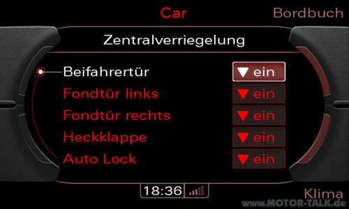

Themenstarteram 14. Mai 2010 um 17:44
falls ich vergesse die Tür auszuschliessen (nicht beim Fahren, sondern beim Austeigen), werden die Türe/Kofferraum automatisch verriegelt? Z.B. nach 10 Minuten? Gibt es eine Einstellung dafür?
Danke im voraus,
Viele Grüße,
Eric

wo ist das Problem?
Wählen Sie: Funktionstaste CAR > Zentralverriegelung > Auto Lock > aus.

Ja, bei MB = automatische Verriegelung - aber nur, wenn der Schlüssel außerhalb des Fahrzeugs ist .

Bei meinem Audi A4 = B6 ging es auch, fand es eigentlich nicht verkehrt.
Geht nur wenn der Schlüssel nicht mehr im Zündschloss ist.
Man darf den Schlüssel bloß nicht auf den Sitz legen etc., sonst Bingo:D
Also gleich den Schlüssel in die Hosentasche stecken...

Ja, bei VOLVO. Aber auch dort in Verbindung mit dem PCC, Schlüssel ausserhalb des Fahrzeugs. Eine andere (bei allen Typen serienmässige) Schaltung ist, dass das Fahrzeug wieder verriegelt wird, wenn man das Fahrzeug entriegelt hat und es wurde nicht innerhalb von 2 Minuten eine Tür geöffnet.

Einschließen von Insassen: Die können doch jederzeit aussteigen, hab das schon aus Interesse ausprobiert. Fzg über FB abgeschlossen, verbleibende Insassen konnten ohne Problem durch normales öffnen der Tür den Wagen verlassen, die Quh entriegelt sich dann.
Offen lassen für Zugriff durch Frau/Kinder: Das wäre der einzige Punkt der mir als Gegenargument einfallen würde, simpelste Lösung: Die Funktion zum ein/ausschalten ins MMI integrieren.

Das stimmt so nicht. Wenn ich meine Q mit der FB verriegele, dann kommt von innen keiner mehr raus. Weder über den Handgriff, noch die elektronische Entriegelung an der Fahrertüre. Das ist laut Audi auch so gewollt und im HB wird ausdrücklich auf diese mögliche Gefahrensituation hingewiesen.
Ansonsten wäre die Q auch schnell zu knacken: Draht rein, am Griff gezogen oder Entriegelung gedrückt: offen.

Hier muss man unterscheiden ob man Komfortschlüssel hat oder nicht.
Mit Komfortschlüssel:
Das Auto verriegelt sich nicht wenn ein Schlüssel im Fahrzeug ist, das wird durch die vielen Antennen und Sensoren erkannt.
Ohne Komfortschlüssel:
Man öffnet NUR die Heckklappe über die Fernbedienung, lässt das restliche Fahrzeug verriegelt. Schlüssel in den Kofferraum, Klappe zu, Fahrzeug ist wieder verriegelt, Schlüssel im Fahrzeug.
Mir ist nicht bekannt dass sich das Fahrzeug selbst verriegelt.
Automatisch verriegelt sich das Fahrzeug nur in folgedender Situation:
Man schließt über die FFB auf, öffnet KEINE Türe, nach ca. 1 Minute wird das Auto wieder abgeschlossen. Sobald eine Türe geöffnet wird, bleibt das Fzg offen. Imho eine sinnvolle Idee, schützt vor versehentlichem öffnen. Vielleicht hat das der Händler gemeint.
Mehr Funktionen sind mir nicht bekannt.

Hallo, bin zu Audi gefahren, da ich die automatische Türverriegelung abgeschaltet haben wollte. Audi hat mir mitgeteilt, das geht nicht!
Es muss doch mir überlassen bleiben, ob ich das will oder nicht.
Grund, warum ich es nicht will: Wenn man nach einem Autounfall
selbst nicht mehr aus dem Auto aussteigen kann und der Motor noch läuft, kann mir von Außen keiner schnell helfen, da er die Türen nicht öffnen kann. Bleibt also nur noch Scheibe einschlagen, aber das dauert auch wieder seine Zeit.
Selbst "rausprogrammieren" kann ich es leider nicht, dazu bin ich viel zu unerfahren, was das anbelangt (hab hier in einem Forum schon mal eine Programmieranleitung gesehen, wie man es reinprogrammieren kann - also muss es doch auch rausgehen!?).
Weiß jemand, ob es stimmt, dass eine Audi-Werkstatt das nicht deaktivieren kann (oder wollen die nur nicht). Hab noch Garantie
