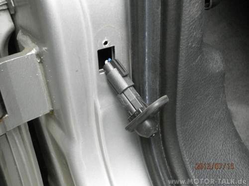

Um aber auf das ursprüngliche Thema zurück zu kommen, hatte während der Arbeit nochmals gründlich über die Türbeleuchtung nachgedacht und bin auf eine super Idee gekommen. Dazu habe ich erst mal die Türen einzeln geöffnet und jedes mal ging die Innenleuchte an, ist ja auch normal. Nur bei der hinteren links (keine Spannung an der Türbeleuchtungslampe) blieb bei geöffneter Tür die Innenraumlampe aus.
Jetzt die Frage in die Runde, ist die Lösung so einfach das ich mir sagen kann klarer Fall, defekter Türkontaktschalter ?!?!
Die Spannung liegt doch immer an, also liegt da der Hase im Pfeffer.
Spannung nicht an der Lampe,
Masse auch nicht an der Lampe,
also ist es wohl vernutlich ein oxidierter Stecker X14 unten in der B-Säule .
Kannst du dich noch an den gleichen Stecker im A errinnern, da war es ja der FH oder der ZV-Servo.
Themenstarteram 27. September 2010 um 20:16
Ich bin ja in Elektrikfragen ein blasser Laie, aber wenn Du schreibst Spannung liegt immer an über den X14. Der Türkontakt ist doch wie ein Unterbrecher/Schließer für die Innenbeleuchtung und für die Türleuchte. Im Moment unterbricht er doch ständig ???
Zum Glück habe ich noch eine Prüflampe, mal sehen was morgen ist ?
