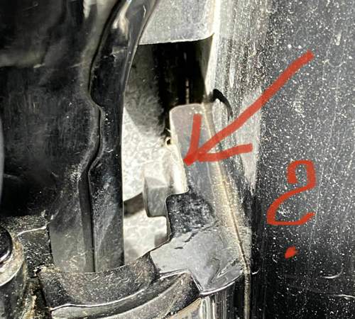

Hier mal ein Bild, wie das bei mir aussieht (von hinten auf die Kante fotografiert).
Oben schließt eigentlich alles gut ab nur an der Stelle siehts komisch aus.

@meister_K:
sieht ja schlimm aus der Wagen, nicht nur die Stellung der Tür sondern auch der Lack und die Felge. Bei der Tür könnte man einen Knick oder eine Delle vermuten - ich glaube auch nicht das man das noch nachstellen kann...

muss ich mir mal angucken mit der tür. bin eigentlich der Meinung dass das nicht schon immer so war und beulen oder Knicke aind seitdem nicht reingekommen :)
