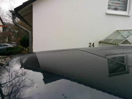

Mein Schiebedach lässt sich bei Temperaturen kälter 10° C nicht mehr aufstellen und die hintere rechte Ecke ist auf einmal nicht mehr bündig mit der Karrosse wenn das Schiebedach geschlossen ist.
Kann man da selber etwas machen?

Schiebedach: ich hatte mal das gleiche Problem (allerdings nicht bei der G Klasse) …. das Schiebedach "schiebt" ja auf Schienen (innenliegend); Du wirst dort kleine Schrauben erkennen. Diese musst Du nun (hinten rechts!) drehen und das Schiebedach schliessen. Du wirst dann eine Änderung der Senkung/Erhöhung des Daches feststellen.
Entweder sind die Schrauben mit einem normalen Schraubenzieher zu justieren, oder Du benötigst einen Torx Schraubenzieher.
Ist eigentlich das gleiche Prinzip wie das einstellen einer Zimmertüre, die über die Jahre hinweg (meistens unten) klemmt.
Ich kann leider im Netz keine Bilder finden …. fahr das Dach doch einmal komplett auf, und dann schaue mal nach diese Schrauben.

Das Thema Schiebedach sieht da nicht so gut aus,
ich weiß ja nicht ob dein Auto draußen steht oder nicht, aber es kann sein, dass etwas eingefroren ist oder etwas ist defekt.
Wie sehr steht es über?
Hier währe ein Bild nicht schlecht!
Es ist aber ohnehin zu empfehlen das Schiebedach bei kalten Temperaturen nicht zu benutzen.

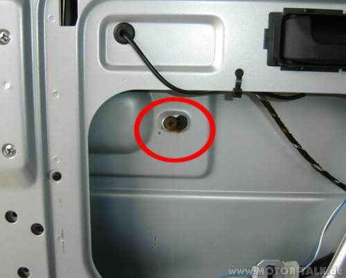

Innen am Türgriff befindet sich eine Schraube mit der die Betätigung eingestellt wird. Entweder ist die Schraube lose und dreht sich langsam rückwärts oder der Kopf ist abgenutzt. Mach die Türverkleidung ab solange die Tür sich noch öffnen lässt. Setz eine neue Schraube mit Schraubensicherung ein und stell den Abstand Schraubenkopf - Türgriffanlagefläche auf 45 mm ein.
Im Vorfeld kannst du dir schon mal die beiden kleinen Abdeckungen vom Innengriff bestellen, bei den Teilen brechen die Nasen beim aushebeln ab.

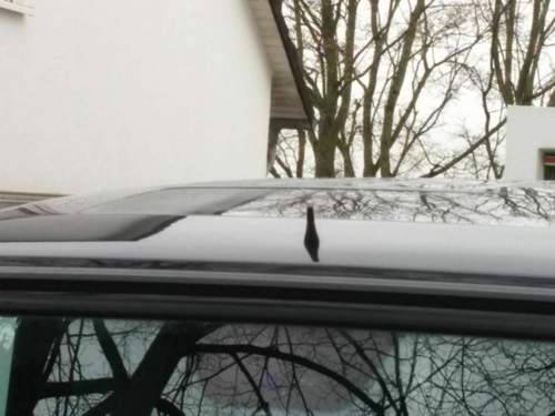

danke für den guten Tipp. Das werde ich mal ausprobieren! Das Schiebedach funktioniert ja. Aufschieben sowieso und das temperaturunabhängig. Nur die Kippstellung klemmt wenns etwas kälter ist. So ab 10°C. Verstehe ich nicht. Ich kann dann aber von innen nachhelfen und hochdrücken. Das geht ohne weiteres.
Nach den Schrauben werde ich mal schauen.
Hier mal ein Bild vom geschlossenen Zustand wo mann ein wenig sieht (hoffe ich) das das Schiebedach nicht bündig schließt.

Ich werde mal den Rat vom Reiner befolgen und die Verkleidung abnehmen solange ich die Türe noch aufbekomme. (Danke an dieser Stelle an Reiner!). Ich hoffe ich raffe das mit der Schraube und sehe das auch!

Oha …. ist ja wirklich sichtbar die Absenkung. Auf Dauer sicherlich nicht gut für die Dichtung etc … ich fette meinen Gummidichtungen auch immer mit Hirschtalgfett ein. Habe ich vor ca. 1 Woche bei meinem Würfel gemacht.
Schiebdach. Alle Fenster- & Türdichtungen. Somit laufe ich keine Gefahr, wenn ich den Würfel im Winter wasche, das die Gummidichtungen porös werden resp. reissen bei Vereisung.
Viel Erfolg beim lösen des Problems mit dem Dach.

Die Schraube auf dem Bild hält den Griff. Die muss raus und der Griff zur Seite geschoben werden, dann kann man ihn abnehmen. Der Rest (mit dem einstellen der Schraube) ist selbsterklärend.
Schraube-tuergriff-hecktuer-1
Beim abnehmen der Verkleidung musst du sehr vorsichtig sein in Höhe des Pins für die ZV, sonst reißt die Verkleidung dort ein.(am besten du schließt dass schloss Manuell und drückst diesen Pin runter, als ob abgeschlossen ist. Achte auf die kleine Gummidichtung zwischen Pin und Verkleidung! Diesen erst wieder einsetzen ganz zum Schluss wenn alles verbaut ist, so hast du mehr platz zum einführen!)
Ist sie ab erklärt es sich von selber.

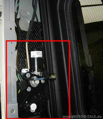

Ich persönlich glaube nicht an einen Motorenverschleiß im eigentlichen Sinne. Da es sich um einen gewöhnlichen Getriebemotor handelt, kann maximal das Fett im Getriebe verharzt sein oder die Kohlen sind verschlissen.
Zur Prüfung der Schwergängigkeit des Seiles müsste man dieses ja ausbauen und dann gibts da von MB keine Prüfwerte oder Anhaltspunkte für.
Motor-essd
