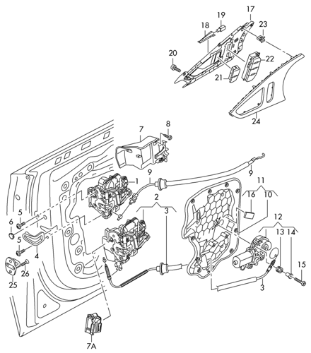

ich bin etwas verwirrt. Ich suche die Türgriffe innen (Nr 17 in dem Bild) vom RS6 (die mit dem Schlitz)
In der Bucht findet man ja ab und an ein paar Angebote - was mich nur irritiert ist, dass dort immer folgende Teilenummer angegeben wird:
- 4G0837019A Links
- 4G0837020A Rechts
Preislich liegen diese mit dem "A" bei rund 22€ - jetzt gibt es aber noch welche mit einem "D" am Ende und diese kosten rund 45€ - kann es sein, dass die mit dem "D" die Richtigen sind?
Denke mal die mit dem "A" sind die ganz normalen die in jedem A6 verbaut sind, oder?
Sind die für vorn und hinten eigentlich auch identisch? Habe da leider keine weiteren gefunden, die für hinten sein könnten.
Vielen Dank schon einmal im Voraus.
Grüsse

Die mit 22,- glaub ich sind die normalen..
Ich schau morgen nochmal bzw kann ich am We ja nochmal bei meinen alten Griffen schauen welche TN die haben...
"normaler A6"
vorne
- 4G0837019A Links
- 4G0837020A Rechts
hinten
4G0 839 019 ab 10.12.12 mit Index A links
4G0 839 020 ab 10.12.12 mit Index A rechts
"RS6"
vorne
4G0 837 019 D links 46,23 €
4G0 837 020 D rechts 46,23 €
hinten
4G0 839 019 D links 46,23 €
4G0 839 020 D rechts 46,23 €
Alles wie immer ohne Gewähr! :D

Kann es sein, dass die Handgriffe einfach in das normale Plastik eingesetzt wurden??
Editha: sorry für die komischen Fotos. Meine Sis hat sie gemacht.
dürfte so eigentlich nicht sein... wobei natürlich die Griffe allein leichter aus dem Werk zu schmuggeln sind...
Will keinem was unterstellen, aber wie gesagt sagt ETKA da was anderes...

ganz einfach.....es sind keine RS6....sondern im A6/S6 verbaut...auch ab Facelift...
Ok das wusste ich nicht.
Optisch gibt es aber keinen Unterschied, oder?
Die bei EBay für nen rund 100€ gibt's leider nicht mehr.
Mit freundlichen Grüßen
stimmt so nicht ganz.. Die Teilenummer ist zwar vom normalen A6/S6, aber die Griffe mit Schlitz gibt´s nur beim RS..
Also den Verkäufer einfach anschreiben und fragen ob Schlitz..
vielleicht auch schon ne Eigenkreation...
