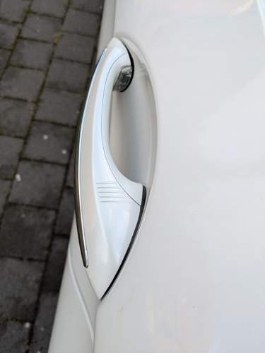

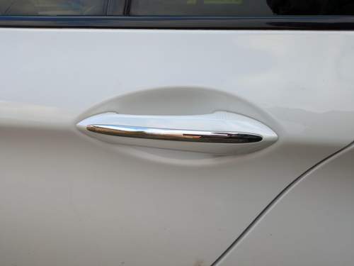

habe jetzt meinen dritten F11. Alles tolle Autos. Diesmal habe ich einen erwischt, ohne Amiente Licht und somit ohne Chrom-Spange in den Griffen außen. (alles andere hat super gepasst)
Die Griffe wirken sehr billig. Jetzt möchte ich diese Tauschen gegen welche mit Chrom.
Wie kann ich die Abbauen? Ist ein Wechsel nur der Abdeckung möcglich?

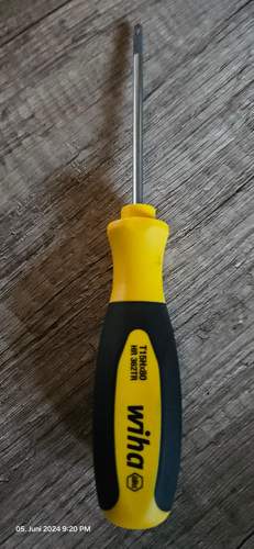

Der Wechsel eines Griff ist via DIYS in nicht x 5 min zu bewerkstelligen, TORX15 als Bit und los geht es.

Oftmals findet man z.B. in der Bucht keinen "matching" Griff, man kann allerdings das Griff-Cover durch lösen einer TORXT6H und durch Abhebeln das Cover lösen und tauschen.
Entsprechendes in der Anleitung anbei.
