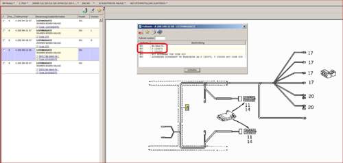

"Sind die Türpappen von Cabrio und Coupè eigentlich identisch" ?
Bei den Türen : JA
Hinten : NEIN
Da das Coupe keinen Windschott braucht,
fehlen dort die Aussparungen dafür.
Auch der Verlauf der Sicherheitsgurte ist beim
Cab dank fehlender B-Säule ein Anderer...
Bild1: "Kreis & Pfeil"
Bild2: Das Teil (eingekreister Bereich)
gibt es beim Coupe ebenfalls nicht.
