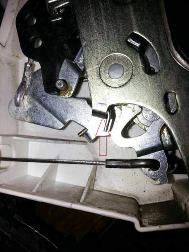

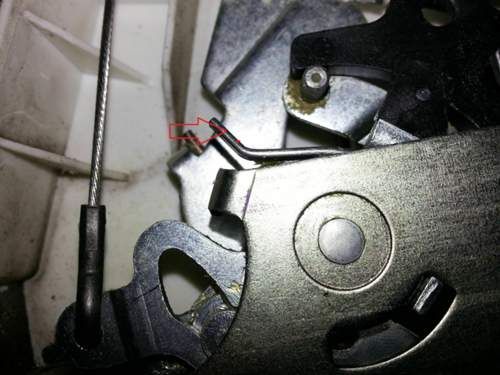

das Gerattere hat nichts mit dem Gummibalk oder sonstigen hier beschriebenen Problemen zu tun. Ich habe in der rechten hinteren Tür das gleiche Problem und habe das Schloß selbst zerlegt.
Das Übel ist eine kleine Ringfeder die die Schließstellung arretieren soll und abgebrochen ist. Eigentlich einfach auszutauschen die Frage stellt sich jedoch wo bekomme ich so eine Ringfeder her.

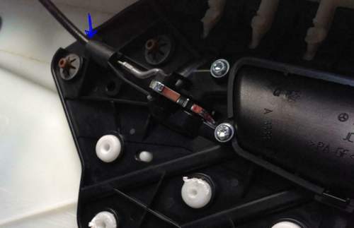

Hallo!
nach meiner Recherche in diesem Forum gibt es 3 unterschiedliche Ursachen für das nicht schließen der Türe bzw. dem "rattern":
1. Schließknopf (Stange mit Gewinde) ist schwergängig.
--> ölen wie im Forum beschrieben.
2. Faltenbalg/Gummibalg auf Stange verrutscht.
--> wieder befestigen und ölen oder durch neuen, geänderten Balg ersetzen. Hierzu muss die Türverkleidung abgenommen werden.
3. Schloss defekt. Erkennbar wenn die Stange weder im geöffneten noch im geschlossen Zustand (eingefahren/ausgefahren) rastet. Wenn man den Türknopf reindrückt geht das ganz weich ohne Druckpunkt..
--> Schloss auswechseln.

hatte bei meinem A 180 Cdi auch das Problem mit dem Türverriegelungsknopf vorn rechts, dass er beim Schließen nicht richtig einrasten tat. Also auch dieses Rattern des Verriegelungsknopfes.
Daraufhin Türverkleidung ab, Nieten der Innenblende ausgebohrt, außen Türgriff und Schloß abgeschraubt und alles rausgenommen.
Die Ursache war nicht der kleine Gummibalg und wird wahrscheinlich auch bei den meisten von euch nicht sein, sondern die kleine Ringfeder am Schloß, welche den Türverriegelungsknopf beim Schließen und Öffnen in der richtigen Stellung fixiert.
Mercedes sagt, ein neues Schloß (ca.120 € netto) muß rein. Da die Mechanik vom Schloß sonst in Ordnung ist, habe ich überlegt wo ich so eine Ringfeder her bekomme. Wie der Zufall es will, hat jemand aus meinem Umfeld Beziehungen zu einem Federhersteller, welcher mir die Ringfeder gefertigt hat. Das hat mich 20 € gekostet und die feder paßt.
Alles wieder zusammen- und eingebaut und die großen Nieten von einer Karosseriewerkstatt (die haben so eine große Nietzange) anziehen lassen.
Türinnenverkleidung dran und fertig, Zentralverriegellung geht wieder tadellos.
Mit Nieten von Mercedes, der gefertigten Ringfeder, kleinem Trinkgeld für Karosseriewerkstatt hat mich das alles 30 € und 2 Stunden Zeit gekostet.

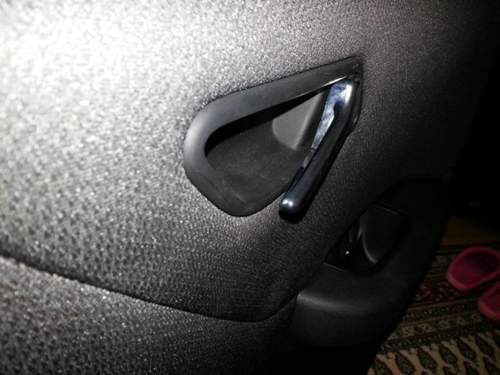

Hallo hab die Kiste völlig neu seit vorgestern - wo sitzen denn diese Plastikpins?
