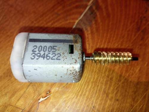

Hab Berichte über def. Microschalter gelesen, aber bei mir war es der Motor.

Leider ist es bei mir nun auch der Motor.
Bislang habe ich aber den genauen Typ noch nirgens finden können.
Hat hier eventuell einer Info´s ?

Aber nu geht wieder alles - bei mir war es auch der Motor
