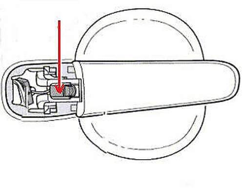

Ist evtl. der im Türgriff eingehängte Clip (s. Bild) am Ende des kurzen Kabelzugs ausgehängt, so dass beim nach außen Ziehen des Türgriffs das Schloss nicht mehr entriegelt wird ?

Der kleine Seilzug mit dem Clip ist noch eingehängt und heil.
Man kann den Griff ganz normal nach aussen ziehen und der Anlenkpunkt an dem das Seil eingehangen ist bewegt sich bis zum Anschlag.
Ich kann die gleiche Bewegung mit einem Hakenwerkzeug durch die Öffnung des fehlenden Schließzylinders ausführen, aber alles ohne Erfolg.

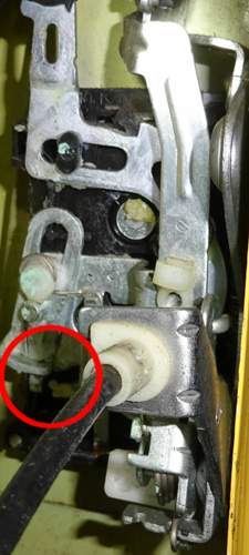

Themenstarteram 26. Januar 2022 um 17:13
Ich habe nichts brauchbares im Netz gefunden was man in so einem Falle machen kann.
Deshalb habe ich erst einmal die Plastikabdeckung und das Gestänge entfernt.
Egal an welchem Hebel ich drücke oder hebele die Tür öffnet nicht.
Auf dem Bild sieht man das Türschloß. Was kann man noch demontieren damit man an die Sperre entriegeln kann?

Ich habe dann das kleine Seil mit dem Plastikteil dran ausgehängt und noch mal mit einem Schraubendreher über all dran rum gedrückt dann ging die Tür auf.
In Bild sieht man den Fehler, die Zunge des Entrieglers ist blockiert und steht nicht in in der Aussparung des Hebel der den Entrigler zum öffnen nach unten zieht.
So wie es aussieht hat jemand draussen am Türgriff gezogen und drinnen jemand den Pin nach unten gedrückt an statt nach oben zu ziehen.
Ich habe es auf der Werkbank simuliert, es kann nur so gewesen sein.
Am Türschloß selbst ist nichts defekt oder abgebrochen, die Federn sind auch alle heil.
Wie ist die Position des kleinen Seils aussen im Türgriff definiert?
