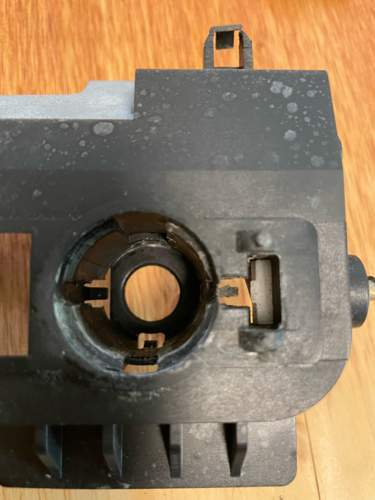

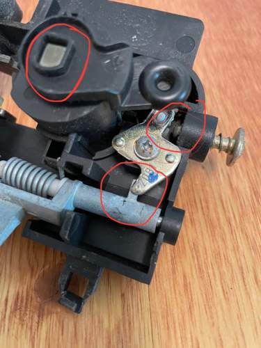

Bitte nicht! Ich mache schnell Bilder von der Mechanik
Die Torxschraube hinter der Abdeckkappe hat innen einen Kugelkopf. Damit wird die Griffmechanik arretiert, oder wie auf dem Bild zu sehen, rutscht der bei falscher Benutzung aus der weißen Pfanne. Dann gibt es Probleme beim Einbau des Aussengriffes. Der Schließzylinder hat innen einen schwarzen Kunststoffhebel. Der fällt vielleicht ab, ran bekommt man den im eingebauten Zustand nicht mehr. Der Schließzylinder selbst hat dann eine Arretierung, siehe Bild. Also kompletter Ausbau wie von mir beschrieben
Auf dem dritten Bild sieht man noch die Klemmfunktion der weißen Kugelpfanne für die äußere Schlossabdeckung
