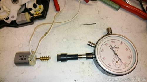

Normalerweise wäre die Geschichte hier zu ende, aber die Neugierde verleitete mich, das defekte Schloss zu öffnen, und den Fehler zu suchen.

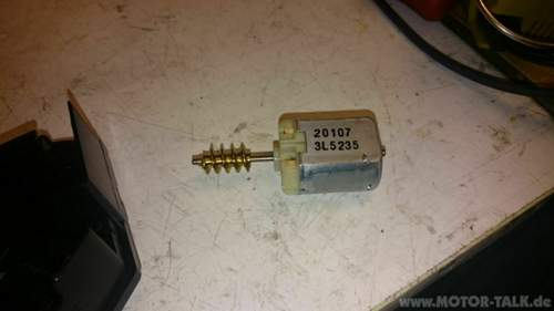

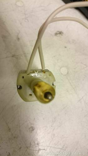

Bereits beim Ausbau fiel auf, dass das defekte Schloss äußerlich verölt war. Im Inneren war es nicht besser: da war noch mehr Öl, (incl. Öl im Antriebsmotor).
Wenn 5V am Motor angelegt werden, quält sich die Drehzahl langsam hoch: von 1400rpm, auf 2100rpm nach einigen Sekunden. Das passt zum Verhalten, dass der Stift schneller flutscht, nachdem die Verriegelung ein paar Mal betätigt wurde.
Vermutlich ist der Kollektor im Motor verölt, und muss sich erst freibrennen, bis der Motor seine volle Stromaufnahme und Drehzahl hat.
Nachdem der Motor mit einem Universalreiniger "Quickleen" 2x satt gespült, manuell gedreht und ausgeblasen wurde, war die Drehzahl sofort auf 2500rpm. Auch einen Tag später.
Woher kommt das Öl? Die Schlossmechanik ist satt mit Fett geschmiert. Vermutlich hatte sich das Fett entmischt, und dabei Öl in die Umgebung incl. Motor entlassen.
Qualitätsproblem Fett, falsches Fett, zuviel Fett, oder Fett im falschen Bereich aufgetragen???. Die restliche Mechanik war ohne Verschleißanzeichen.
Nach Reinigung und gezieltem Aufbringen von altem Fett funktionierte es wieder wie neu. Neues Fett wäre natürlich besser, da müsste man aber eine geeignete Sorte kennen, dass die Kunststoffteile nicht angreift...
=> nach Reinigung an den richtigen Stellen funktionierte es wieder.

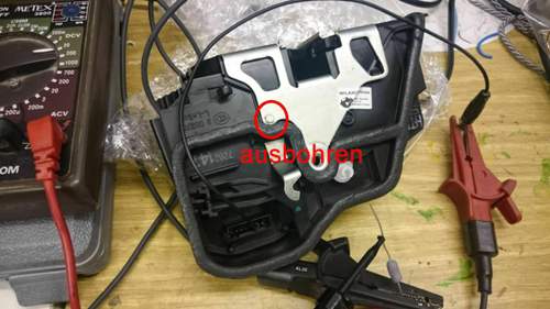

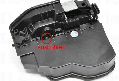

- Nieten ausbohren, s. Bilder 1+2

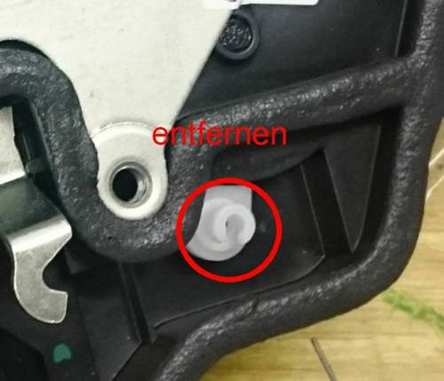

- Haltepömpel für Verbindungsstange zum Stift vorsichtig heraushebeln, s. Bild 3

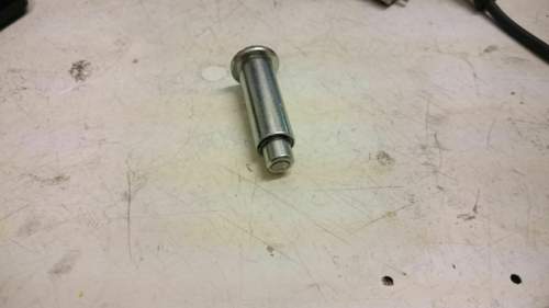

- Wenn die Niete aus Bild 1 ausgebohrt ist, hängt der vordere Schlossteil (Bild 4) nur noch mit Rastnasen im Hauptgehäuse => Rastnasen aufbiegen, und herausnehmen.
- im Hauptgehäuse steckt die "Mechatronikplatte". Bolzen mit herausgebohrter Niete (aus Bild 2) herausziehen, Blech + Feder für Bowdenzug (Innenbetätigung) ausfädeln (Bild 5)

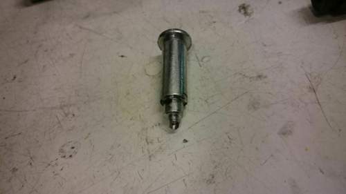

- Gehäuse an markierten Stellen anheben, und "Mechatronikplatte" herausziehen (Bild 6)

=> Motor kann jetzt ausgeclipst werden

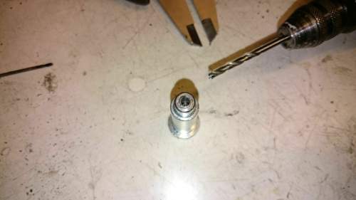

- die ausgebohrten Nietverbindungen müssen ersetzt werden, beispielsweise durch Schrauben -> Gewindebohrungen einbringen. Bilder 1 bis 4: Größe M3. Bilder 5 bis 10: Größe M4.
- "Mechatronikplatte" ins Gehäuse schieben
- Blech + Feder für Bowdenzug Innenbetätigung einfädeln, und Bolzen von außen ins Gehäuse stecken
- vorderes Schlossteil in das Gehäuse aufstecken und einrasten
- M4-Schraube für Gewinde Bild 10 eindrehen (einkleben). Wenn sich diese Schraube löst, dürfte nicht viel passieren, weil das Gehäuse auch noch eingeclipst ist.
- Blech an Außenseite: Senkung für M3-Senkkopfschraube (Gewinde Bild 4) machen. Schraubenkopf darf nur sehr wenig überstehen, sonst stößt er später ans Türblech an. Schraube sehr gut fixieren (einkleben, wasauchimmer...). Wenn sich diese Schraube löst, könnte der Bolzen herausfallen, und sich die Mechanik im Schloss verklemmen! Alternativ eine 3mm Stahlniete verwenden -> die hält dauerhaft.
