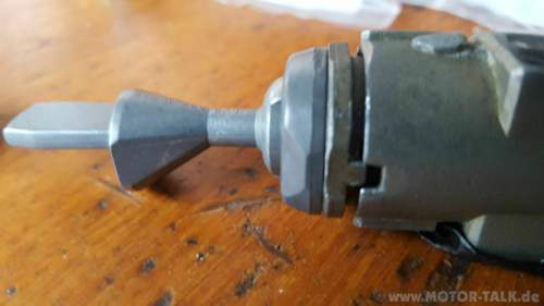

ich habe die beiden Reparatursets von Skoda für den Schileßzylinder vom Golf 4 gekauft und eingebaut. Blöderweise schließt der Sicherungsring nicht bündig, sondern steht ab (siehe Foto). Dadurch rutscht der Ring aus der Halterung am Gehäuse.
Ich habe die Teile des Schließzylinders früher schonmal ausgetauscht und erinnere mich nicht an solche Probleme. Habe ich etwas falsch gemacht, z.B. die Feder falsch gespannt? Hier gibts doch bestimmt einige, die das gleiche Problem schonmal hatten. :D
Danke für Eure Hilfe. :)

Ist dir ne Unterlegscheibe runtergefallen?
Vielleicht ist etwas falsch zusammengebaut. Möglicherweise musst du den Ring mit der kleinen vorstehenden Klaue um 90° drehen. Oder ein kleines abgebrochenes Metallstück ist zurückgeblieben und verhindert das zusammengleiten.

Diese Haltenase ist nur an einer Stelle sowohl am Ring als auch am Gehäuse, der kann nur in dieser Position raus. @Flying Kremer
Ich habe es x-mal zusammengebaut und zerlegt, dabei habe ich auch einzelne Teile mit den ursprünglichen Originalteilen ausgetauscht, aber das Problem belibt.
Der Sicherungsring kann ja nur an einer Stelle am Schließzapfen (das schlüsselartige Endteil) sitzen, nämlich dort, wo eine Vertiefung dafür eingefräst ist. Dieser Schließzapfen wird also von der Feder zu weit rausgedrückt. Das ist zumindest das, was ich erkennen kann. Aber wie löst man das...
Ich habe den Schließzylinder schon 2x zerlegt und weiß, dass es eine arge Fummelei ist. Vermutlich ist die Feder nicht richtig eingehängt. Kannst du denn den Schlüssel in beide Richtungen leicht bewegen und kehrt er automatisch in die Mittelstellung zurück?

Ja, der Mechanismus funktioniert, allerdings nur, wenn ich diese Abschlussplatte runterdrücke. Sonst steht sie rund 2 mm zu weit ab (siehe Foto) und sie dreht sich einfach mit der Feder, sodass der Schlüssel durchgedreht werden kann. Es kommt mir vor, als würde irgendein Abstandshalter fehlen, der den Schließteil (mit den Plättchen drin) nicht so weit rausstehen lässt. Das Dichtgummi ist dran.
Vielleicht drückt auch nur die Feder die Teile so auseinander. Die Windungen meiner alten Feder waren eng gewickelt und ich habe sie wieder verwendet.

Das habe ich auch gedacht, aber das Problem tritt auch ohne Feder auf, wenn ich die übrigen Teile zusammenstecke. Wenn ich einen Ring (probeweise einen Dichtungsring) zwischen Abdeckung und Sicherungsring setze, klappt alles wunderbar. Ich habe mittlerweile die Vermutung, dass der Gummi-Dichtungsring, der um den eigentlichen Schließzylinder herum ist, ausgeleiert ist und er deswegen zu weit ins Gehäuse rutscht, sodass er hinten übersteht. Der Dichtungsring, den ich meine, liegt quasi auf der Rückseite des silbernen Plättchens, in das man den Schlüssel steckt.

Es gibt beim Golf 4 ein bißchen unterschiedliche Schlösser in dem Fall ist der Originale halb offene Ring der am Ende übergeschoben wir im Original ein wenig dicker wie dein neuer.
Hatte das Problem mal andersrum und habe diesen Ring deswegen nicht drauf bekommen.
Danke, genau das war das Problem.
Ich wollte schon früher posten, wie ich es gelöst habe, hatte die Fotos aber zwischenzeitlich verloren.

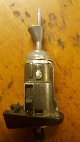

Ich habe eine Unterlegscheibe aus Messing innen ausgefräst und zwischen der Abdeckung mit der Nase dran und der Sicherungsscheibe eingesetzt. Dann habe ich sie außen abgefräst und nun sitzt alles perfekt. :)
