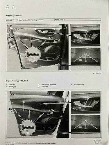

Anbei Fotos der originalen Mercedes Aus und Einbauanleitung.
Falls die hier zum 100.sten mal schon gepostet wurden, tut es mir leid :eek:

genau das habe ich gesucht - vielen Dank ! Leider geht aus dieser Anleitung nicht hervor wie und ob man den Fensterheberschalter samt der Blende von oben rausnehmen kann, ohne die komplette Türverkleidung abbauen zu müssen. Mein V250 AMG 4/18 hat da auch so ein nerviges klappern - und das muss weg !
Kann mir jemand diese Frage beantworten ???

Was jetzt ganz sicher noch sehr interessant ist, die Demontage des Geräteträgers in der Tür.
z.B. zwecks Anbringung von Schalldämmung
Bis dann
Thomas
Beim Geräteträger müssen die Niete aufgebohrt werden und um neue einzusetzen ist eine starke Nietzange nötig.
Bis dann
Thomas
Der Geräteträger ist leider (also so hab ich’s bis jetzt bei allen von Score bis Exclusive gesehen) genietet...
Wenn man etwas handwerkliches Geschick hat sollte das natürlich kein Problem sein, aber ich würde ungern am Auto herumbohren... :D
Vielleicht kommt man aber durch die Öffnung des Lautsprechers ans äußerste Blech heran und könnte etwas Fläche behandeln. Hab mal von einem Fachmann gehört man sollte sowieso nur 30-40% mit schwerfolie abdecken, alles andere sei überflüssig.

Es werden die Flächen mit Bitumenmatten behandelt, die leicht vom Lautsprecher zum Schwingen angeregt werden, wie z.B. das Türaußenblech in dem Bereich, wo keine Versteifungen von Werk aus aufgeklebt sind.
Das ist ohne Ausbohren des Aggregateträgers möglich, durch die Öffnung vom Türmitteltöner.

Jawoll, ich habe selbst schon die Türen gedämmt.
Wichtig ist auch, dass die Kabeln in der Tür nicht „flattern“ können und an der Verkleidung klappern.
