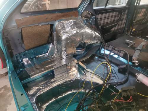

weiß jemand ob die Türverkleidung vom S202 vo/hi an den W202 passt oder gibt es da unterschiede? Beides Mopf ab 97. Laut EPC sind zumindestens die Teilenummern unterschiedlich, die Frage wäre, ob die Teile auch mechanisch unterschiedlich sind.
Vielleicht hat jemand damit schon erfahrungen.

Vorne erschließt sich mir das gar nicht, da sind ja sogar die Bleche gleich. Hinten unterscheiden sich die Türen, meine ich, auch nur oberhalb der Fensterunterkante - aber das kann @Locke1971 sicher genauer bestätigen.
So, ich hab es nun mal gewagt und mir die Innenausstattung bestellt. Ich berichte dann, wenn ich es umbau, ob es passt oder nicht. Ich tippe auf, es passt. Kann mir kaum vorstellen, das sie die Karosserie unterhalb so verändert haben, das die Verkleidung komplett anders ist und nicht passen könnte.
Die passen definitiv.
Bis Fenster unterkante ist innen alles gleich. Außen jedoch schon die Ferstertürschachtzierleiste anders.
Jürgen

Bei den Türpappen für E-Sitze sind es nicht nur die Leisten, die anders sind. Auch der Mittelfeldbezug ist anders und noch so ein pasr Kleinigkeiten.
