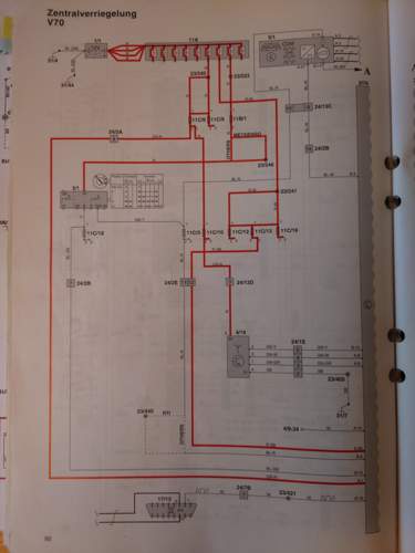

Die Fahrertür bekommt ein extra Signal aus dem Steuergerät. Beifahrertür, Türen hinten und Kofferraum bekommen ein gemeinsames Signal.
Ich vermute ja fast in allen Fällen ein Problemchen mit dem Steuergerät. Sterbende Kondensatoren verlieren bei Hitze an Kapazität. Man müsste jetzt mal einen Rat von einem Steuergerät Spezialisten bekommen.

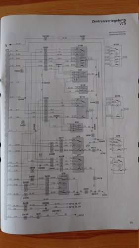

Ich könnte einen Schaltplan der Zentralverriegelung zur Verfügung stellen, wenn benötigt...
Moin,
Asche auf mein Haupt, ich muss mich korrigieren...
bezüglich der Masse der Stellmotoren. Die bekommen Masse aus dem Steuergerät. Die drei Masse Punkte von denen ich zuerst sprach, versorgen die Innenbeleuchtung. Und auch nicht ganz richtig war, die Aufteilung Signal, die Fahrertür hat einen eigenes Signal und der Kofferraum auch, der Rest ist zusammen. Wobei das vermutlich nur der Plus für die Stellmotoren ist, das eigentliche Signal das alle Stellmotoren arbeiten lässt ist bestimmt Masse. Wird ja einiges an Masse geschalten in dieser Schaltung.
